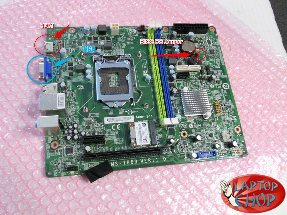

Hat der PC Monitoranschlüsse am Mainboard? Die ggf. mit Blenden/Kappen verschlossen sind?
Wenn ja, entfernen und da mal Monitor dran machen.
Dann kommt das Bild des Intel Grafikchips der CPU und dieses sollte auf jeden Fall den BIOS Post anzeigen.
Hab mir Bilder des Boards angesehen. Das Mainboard verfügt über einen VGA und einen HDMI Anschluss hinten.
Wie gesagt, da könnten Blenden oder Kappen (auch verschraubt) drüber sein.
Dann keine Grafikkarte einbauen und so starten. Dann sollte man ins BIOS kommen.

Okay. Dann würde ich es mit einem Reset des BIOS versuchen.
Gemäß dem Bild vom Mainboard das ich habe, sollte der Jumper dazu links oben bei der 3V Lithium Zelle sein. Diesen umsetzen auf den nächsten Pin und nach 2-3 Seekunden zurück.
So zwingt man das BIOS immer zur Anzeige da es Uhrzeit und alles verliert.
