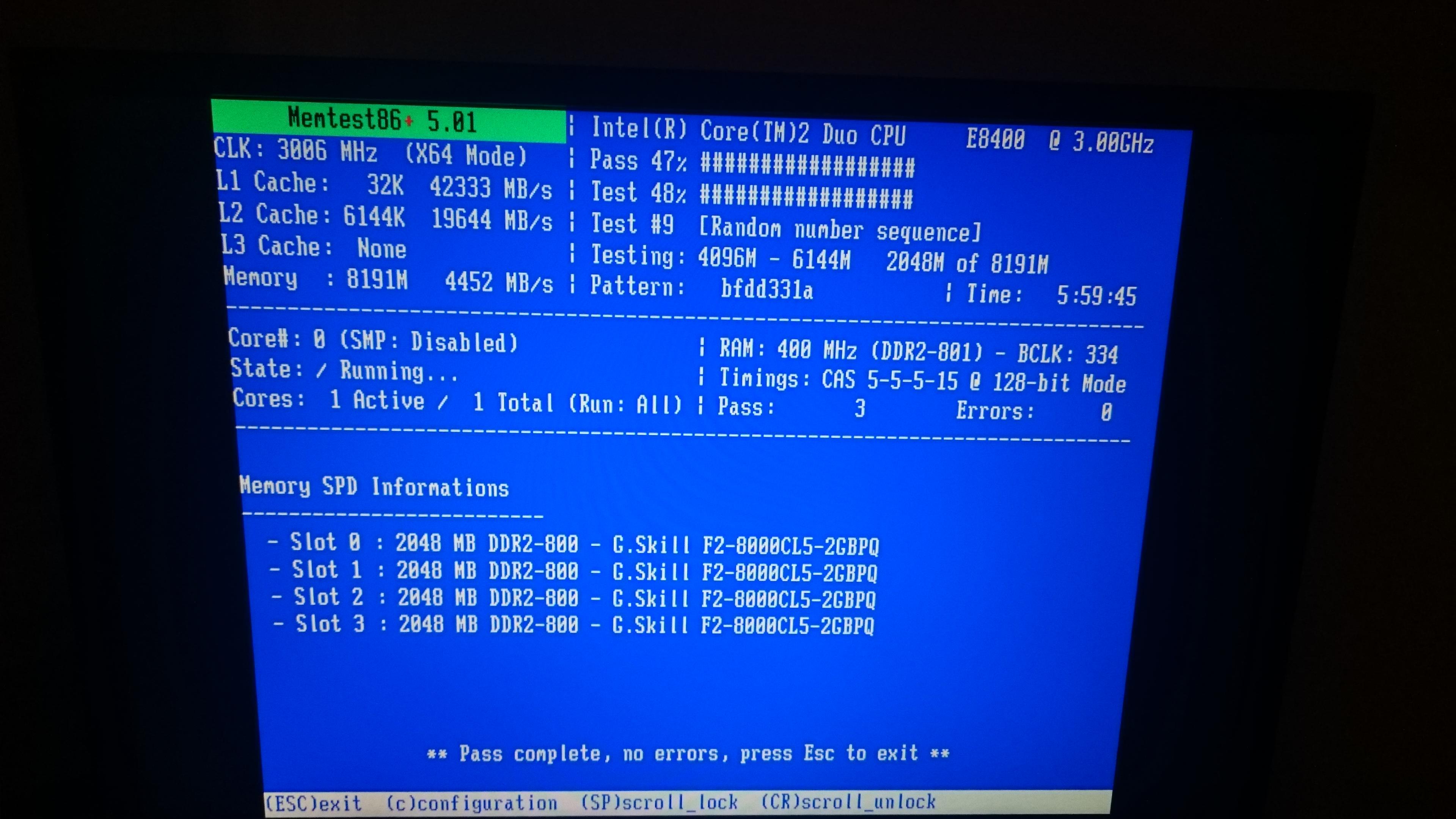

0. Ein paar Tage zuvor habe ich zwei Speicherriegel desselben Typus erworben und eingebaut (s. Signatur). Der Speicher wurde meiner Einschätzung nach erkannt und funktionierte

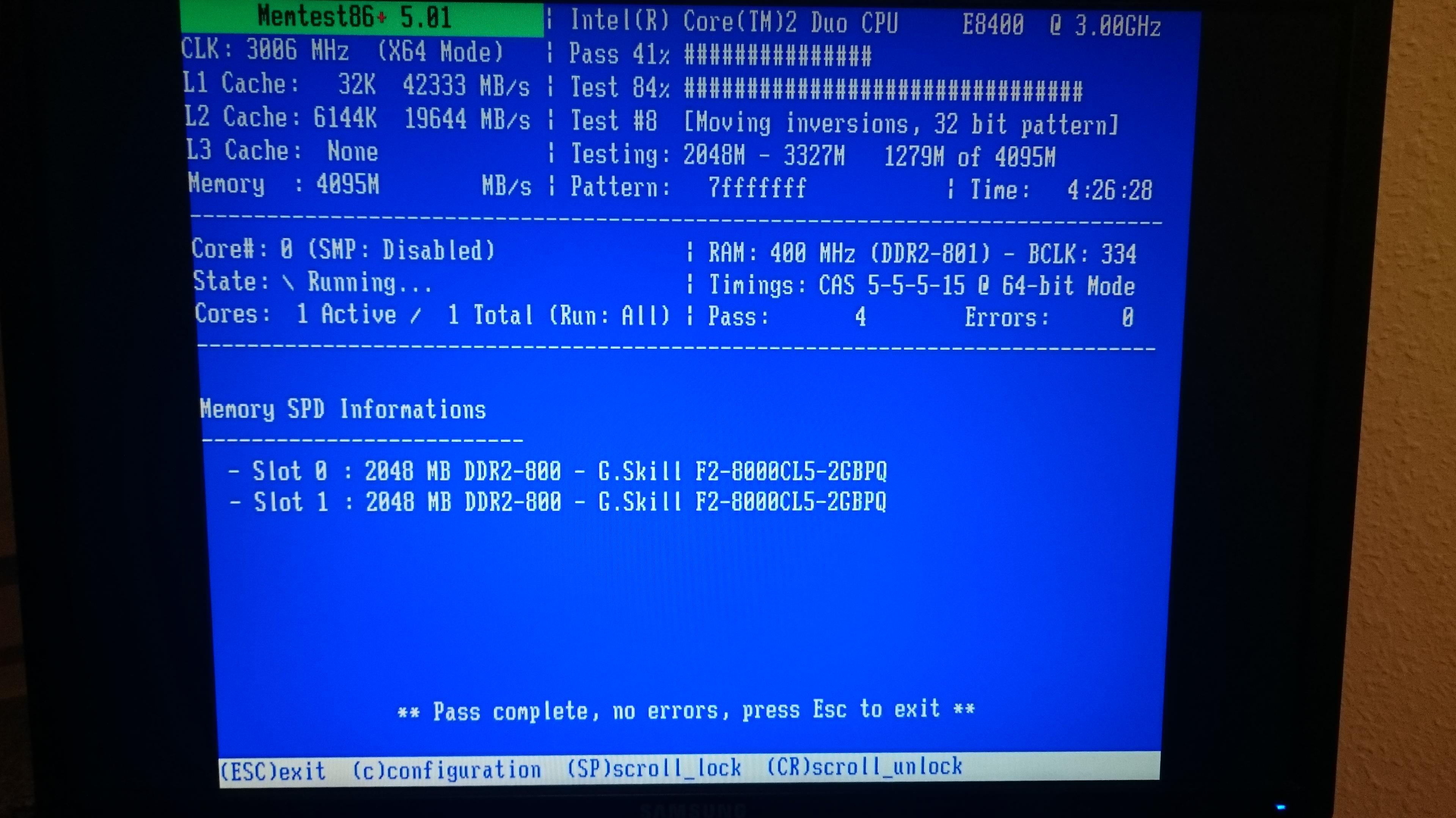

14. Irgendwo gelesen, dass der RAM Schuld sein kann. Die zwei neuen Speicherriegel ausgebaut
15. "Der Produkt Key konnte nicht überprüft werden. Überprüfen Sie bitte das Installationsmedium"
16. Wut
17. Beide Riegel wieder rein. Wieder Key-Problem
18. Schritte 8-13
19. nur einen Riegel raus (insgesamt nun 3 verbaut)
20. Key passt, doch Installation bricht wieder ab (Schritt 6)
22. Schritt 8-15
23. Riegel raus (sodass nur noch die alten Beiden drin sind). Key passt wieder nicht (s. Schritt 15)
24. Die alten beiden Riegel vertauscht (einfach mal so probiert), Key funktioniert, Installation bricht aber wieder ab!
25. Schritt 8-15
26. Verzweiflung
27. ...
Habt Ihr eventuell noch einen Tipp?
Mein System ist immer noch so, wie es unten steht und nun mehr fast 7 Jahre alt! Kann es sein, dass es vom Mainboard ausgeht? Ansonsten habe ich noch keine ISO einer anderen Quelle versucht, dazu kam ich gestern nicht mehr. Das werde ich heute oder morgen nochmal versuchen!
Vielen Dank schon einmal! Ich bin für jeden Tipp offen
Beste Grüße,
dD.
