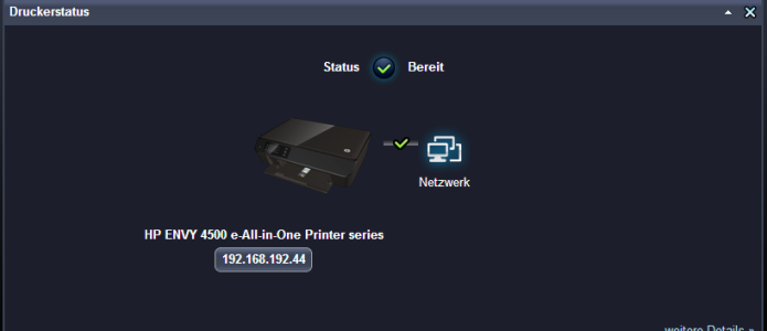

Der Drucker wird im Gerätemanager erkannt, auch über die IP lässt er sich per Browser ansteuern.

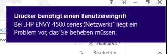

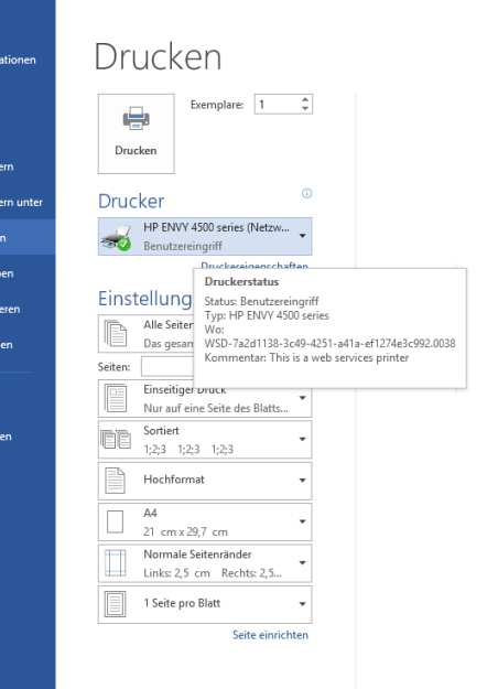

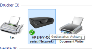

Sobald ich aber was ausdrucken will, sagt Windows mir "Drucker benötigt einen Benutzereingriff - Bei 'HP Envy 4500 Series' liegt ein Problem vor, dass Sie beheben müssen" und der Auftrag hängt in der Warteschleife fest. Egal ob Word, PDF etc....
Der Testbericht und anderes aus der HP Software lässt sich hingegen ausdrucken, auch per Smartphone funktioniert es.
Ein defekt des Druckers liegt also nicht vor.

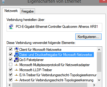

Anbei noch ein paar Screenshots, vielleicht könnt ihr dort ja den Fehler erkennen.

Was sagt der Drucker (Display) denn in diesem Moment? Druck mal Test einfach ne neue leere STANDARD Seite mit paar Buchstaben drauf.
Der Drucker sagt nichts. Druckaufträge bleiben in der Warteschleife hängen.
