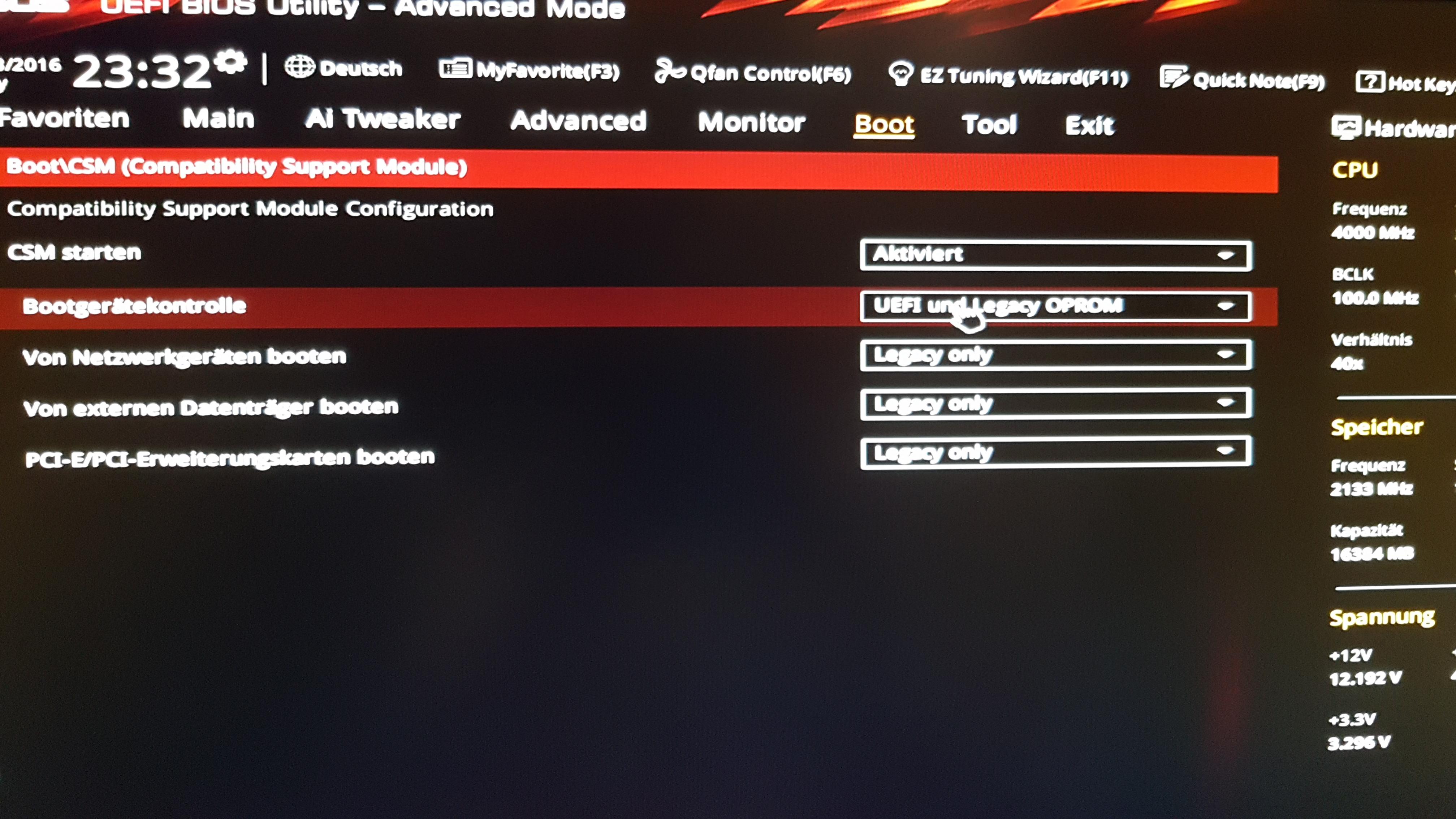

Im Bios ist alles wie am Bild zu sehen eingestellt.

Ich werde mal Uefi und legacy auf nur legacy stellen.

deaktiviere den CSM Start, was der BIOS legacy Modus wäre und wähle beim PC Start das Bootmenü aus und wähle da dein UEFI USB Stick
CSM oder legacy oder BIOS legacy ist halt der alte BIOS Modus

Hab jetzt alles auf dem Bild auf uefi gestellt. Da er legacy nicht mag. Beim auswählen der partitionen meint er dann, dass die Hardware den Gerätestart irgendwie nicht unterstützt.

wenn man im UEFI den UEFI Mode und nicht CSM aktiviert hat, dann noch secure Boot deaktivieren, das kann auch Probleme machen
Ich denke, ich probiere die Installation von win 10. Ich müsste irgendwelche schlüssel löschen um sec boot wegzubekommen.
