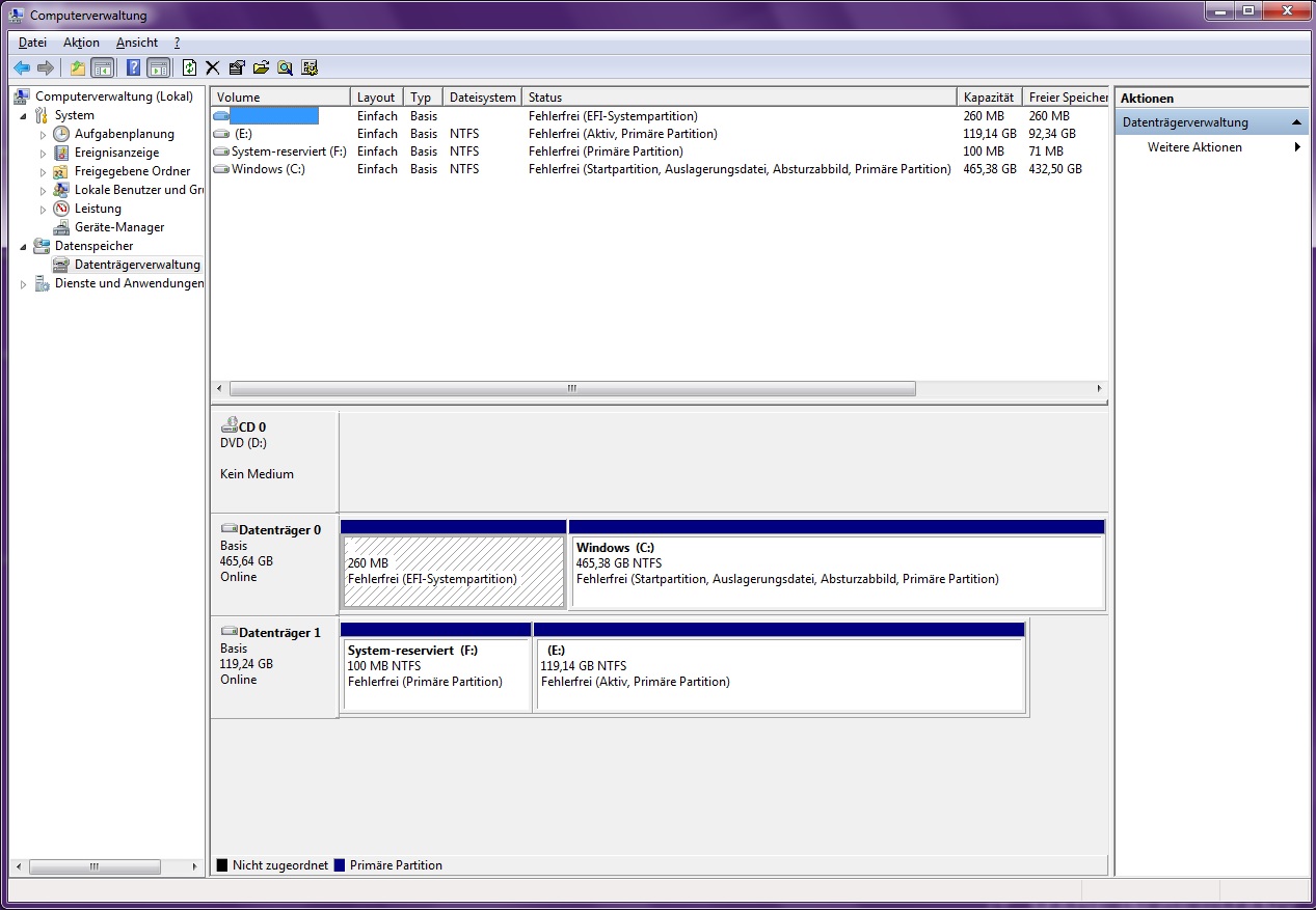

Mach mal bitte ein Screenshot der Datenträgerverwaltung mit beiden angeschlossenen Laufwerken (Fenster entsprechend aufziehen, so dass beide LW vollständig erkennbar sind und hänge es im nächsten Beitrag an.
So ganz ist nicht klar, welches Bootmedium nun an erster Stelle steht und ob Du noch von der HDD booten kannst.
ok, gebootet mit beiden laufwerken dran, die hhd wurde genommen
e: & f: sind die ssd
Du hast ein System mit EFI auf der HDD und eines ohne EFI auf der SSD, evtl merkst Du selbst was falsch ist? Im Bios ist EFI BOOT eingestellt und das bootet nun von der HDD.

Hast Du von einer DVD installiert, da hast Du wohl vergessen eine GPT Partition zu erstellen und hast auf MBR installiert, 200 MiB sind die EFI-Boot-Partition, die auf jeder GPT-Boot-Disc drauf sein müssen. Die fehlt ja auf der SSD. Da wirst Du evtl neu aufsetzen müssen, geht ja sehr schnell mit einer SSD. Ob Konvertieren klappt weiss ich nicht, hatte das Problem noch nie.
