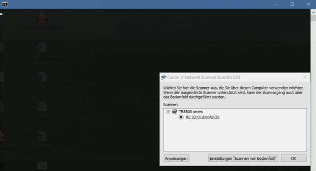

Hallo, ich suche schon seit Tagen ohne weiter zu kommen.
Problem: Ich starte ein Scanprogramm mit einer windows-batch.Datei, die ich über Autostart starte.
Das Scanprogramm gibt eine Bildschirm-Meldung aus, die eine Eingabe "ok" erwartet, d. h. mein Batch bleibt an der Stelle stehen.
Ich würde nun gerne die gewünschte Eingabe automatisch beantworten, damit das Programm weiter läuft, dei Bilschirm-Meldung wieder geschlossen und das Programm zu Ende läuft.
Hört sich eigentlich simpel an, aber ich weiß nicht, wie ich den Parameter "ok" eingeben soll.
Mein simpler Batch:
cd C:\Program Files (x86)\Canon\IJ Network Scanner Selector EX2\
start CNMNSST2.exe
--> dann kommt als Antwort:
Und diese Antwort hätte ich gerne mit "ok" beantwortet.
Im Voraus danke für jeden Tipp.

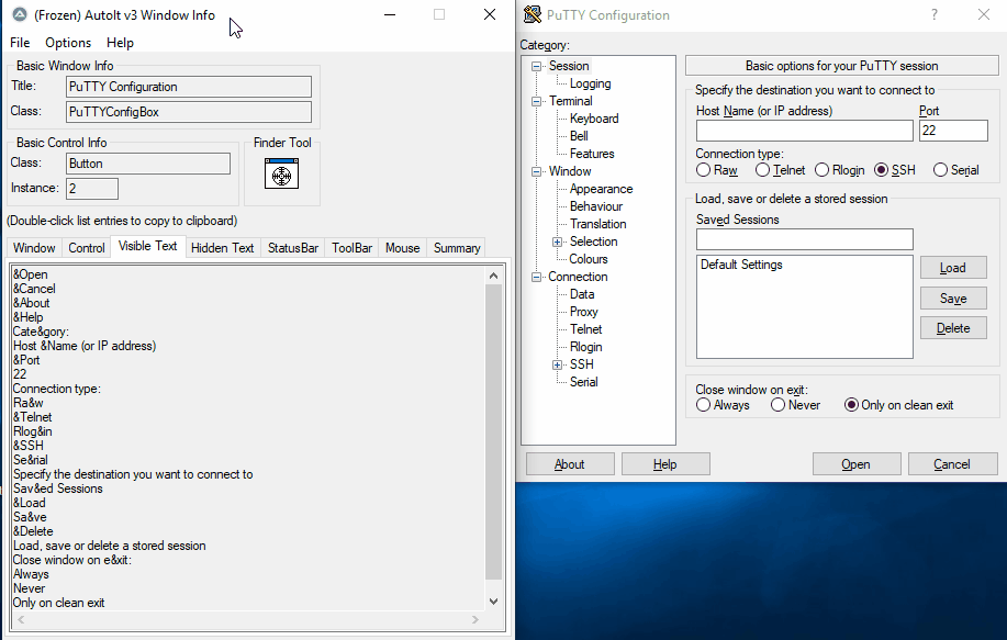

Hier mit Autoit. Dort ist beschrieben, wie Fenster ausgelesen und auf bestimmte Buttons geklickt werden.
Um jetzt einen Dialog dauerhaft abzufragen bzw. darauf zu warten & den Button zu klicken: Skript in einen Loop stecken.
Als Beispiel der Cancel-Button von Putty. Sobald das Putty-Fenster kommt, wird auf Cancel gedrückt (in Dauerschleife):
Code:
While 1
WinWait("PuTTY Configuration", "Specify the")
WinWaitActive("PuTTY Configuration", "Specify the")
ControlClick("PuTTY Configuration", "Specify the", "[CLASS:Button; INSTANCE:2]")
WEnd

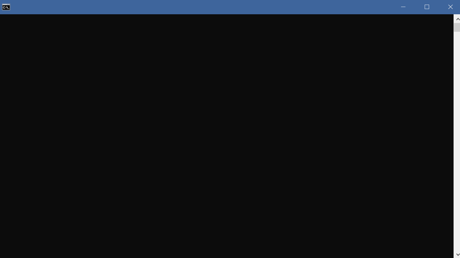

Danke für den Tipp, hat leider nicht den gewünschten Effekt gebracht.
- Wenn ich den Batch starte kommt ganz kurz der Kommandobildschirm MIT der Ausgabe des
Scanprogramms
- danach kommt für 3 Sekunden der Kommandobildschirm alleine
- und danach kommt (leider) wieder die Ausgabe des Scanprogramms
das ich dann wieder mit einer Eingabe beenden muss.
Schade.
Die Verlängerung der Wartezeit bringt keine Veränderung des Effekts.
sieht komischweise danach aus, als würde das canon network scanner fenster den fokus verloren haben und der enter-befehl somit an das cmd fenster gesendet werden.
gute frage warum das so ist.
ok in dem fall... könnte trick 17 noch abhilfe schaffen ... :) und die beiden start aufrufe in der haupt-batch einfach zeilenvertauschen.
macht ehrlich gesagt vom fokusverhalten auch mehr sinn. aber mir fiel es nicht auf, weil es bei mir auch so ging...

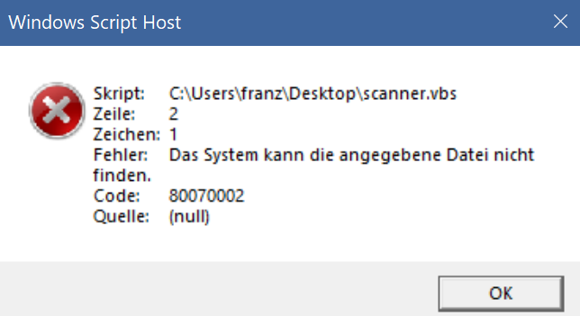

Hallo Hybrid, sorry bin erst jetzt dazu gekommen, den Tipp mit VBS-Script auszuprobieren.
Leider kommt bei mir bei Ausführung des Scripts die Meldung:
obwohl der Pfad korrekt ist und die Datei existiert.
Fehlt vielleicht noch was in dem Script?
Teste mal beim Pfad ..........
WshShell.Run """C:\Program Files (x86)\Canon\IJ Network Scanner Selector EX2\CNMNSST2.exe"""
Vorher/nacher 3 Anführungszeichen.
Super, vielen Dank, das hat funktioniert!!
