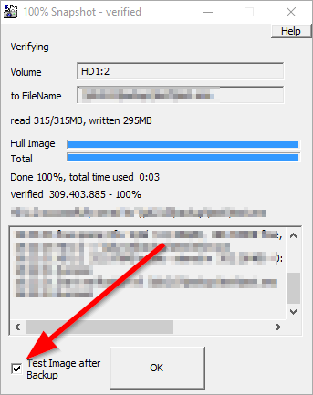

4. Um solchen Problemen aus dem Weg zu gehen, setze unbedingt folgenden Haken bei der Backup-Erstellung:

zu Punkt 4: Dieses verifizieren der Image hatte ich beim anlegen auch angeklickt ... habe es dann auch nochmal verifizieren lassen bevor ich die Image zurückgespielt hatte. in beiden Fällen meldete Drive SnapShot, zum Glück, keine Fehler und dieser Button mit diesem grünen Haken ist erschienen (außer das heißt jetzt "ERROR - FEHLER - ALLES KAPUTT" - aber das hoffe ich jetzt einfach mal nicht :p ).
