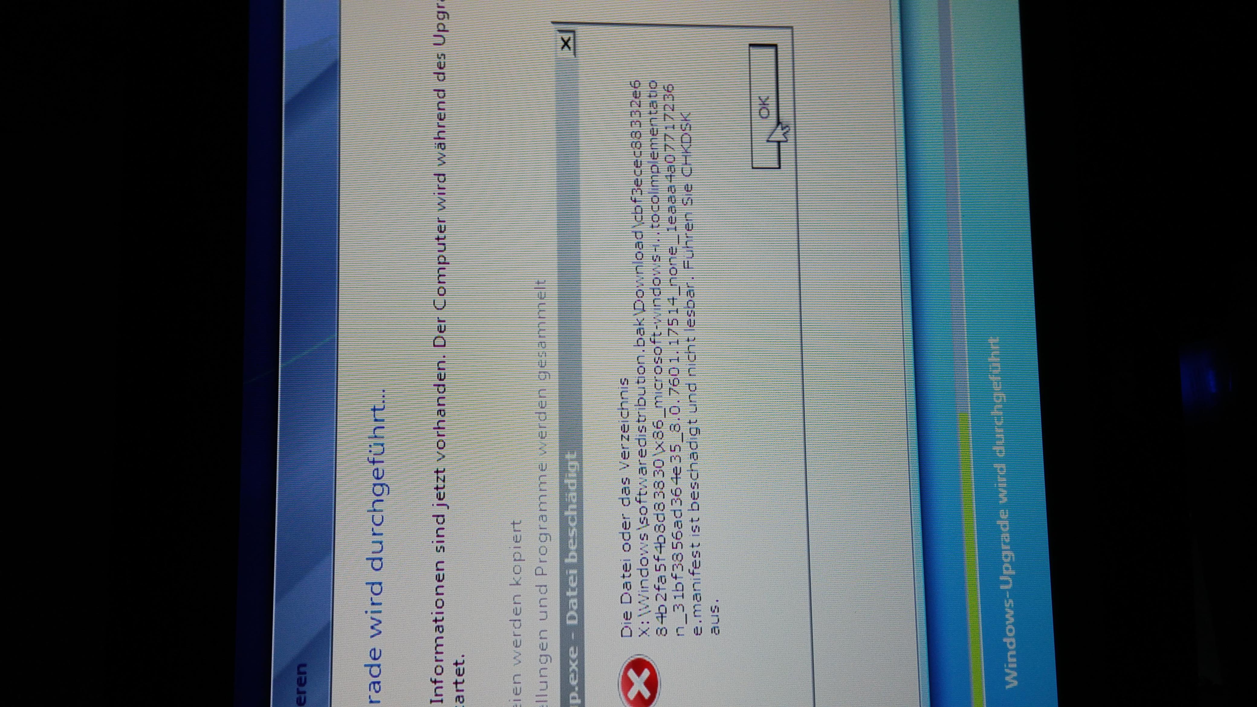

Hab auch das WIN 7 schon mal i.wie doppelt überschrieben, als ich die installation über die CD vom Desktop betrieben habe. (Da wurden alle Daten nochmals kopiert) Am Ende der installation kam noch diese Fehlermeldung: 20160221_165453.jpg

steht doch genau dort was du machen sollst: Checkdisk ausführen

hab ich gemacht. Feedback von WIN gibt es anscheind nicht?
Habs dann mehrmals gemacht i.wann kam der bluescreen und ein neustart. hätte ich auch gern ein screen von gemacht aber der blue screen ging zu schnell weg.
