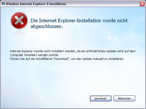

Ich habe es über die automatische Installation mittels Windows Update versucht, als auch die Setupdatei runtergeladen und manuell gestartet. Die Installation bricht immer ab und sagt am Ende, dass ein für die Installation nötiges Update fehlt (KB932823) und ich das zuerst installieren soll:
001-png.221774

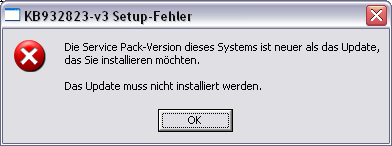

Wenn ich das aber versuche zu installieren, erscheint folgende Meldung:
002-png.221775

Meh, sorry. Im Attachment noch mal die beiden Bilder.
