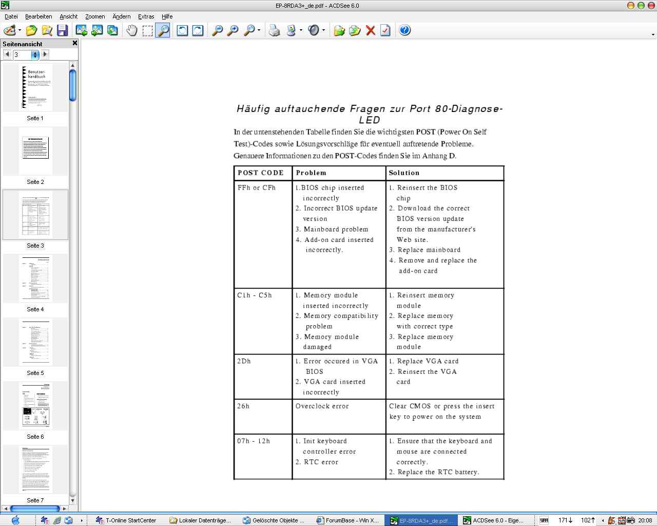

Schon mal in's Mainboardhandbuch geschaut was der Fehlercode FF bedeutet? :rolleyes:
Wenn ja, dann hättest du folgendes gelesen:

schau mal Post #5 da steht was FF bei seinem Board bedeutet (anhang öffnen) ;)

Hm- Mein Bruder hat des gleiche Board und bei dem is durchgängig FF da. Und könnte Fehlerfrei nicht auch Failure Free heißen? Nur das alles funktioniert. Von dem her hät ich das vermutet.
Sleepy schrieb:
Bedeutet FF nicht das keine Fehler vorliegen???
Hast du mal versucht den speicher etwas niedriger zu tackten.
Entweder verträgt sich dein Speicher nicht mit dem Bord oder es wurden zu scharfe Timings eingestellt.
Fals du 2 Speicherbausteine hast entferne mal einen der Bausteine und versuchs mal mit einem.
Sihst de. das hab ich auch gmeint. Nur irgendsoeiner will mir was anderes erzählen. Die Fehler die im Handbuch aufgeführt werden könnten auch bei einer fehlerfrei meldung vorhanden sein. mal gscheit anschauen.
also wenn das mit dem FF wirklich so ist, das es auch bei keinen Problemen da steht
wie soll man sich darauf dann bitte verlassen können? da ist man ja eher verlassen
und im Handbuch steht auch nichts darüber :rolleyes:
ich hab mir das Handbuch ja extra runtergeladen um nachzuschauen was FF bedeutet
