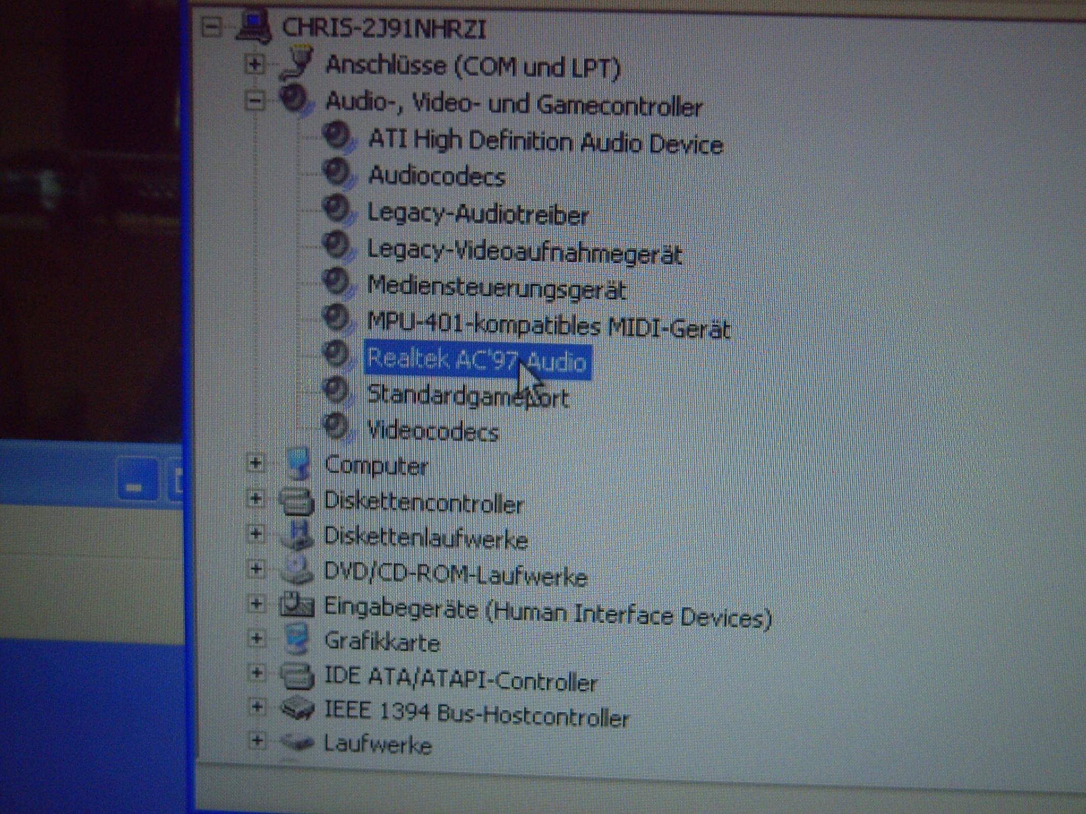

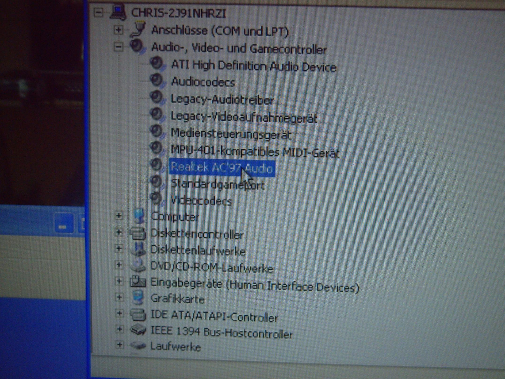

hi habe mir ein ein gebrauchtes motherboard gekauft
Asus a8n-sli premium
amd athlon
4 gb ram
ati radeon hd 6850
on board sound
ich bekomme kein sound
habe schon x beliebige treiber de und installiert
keine funktion

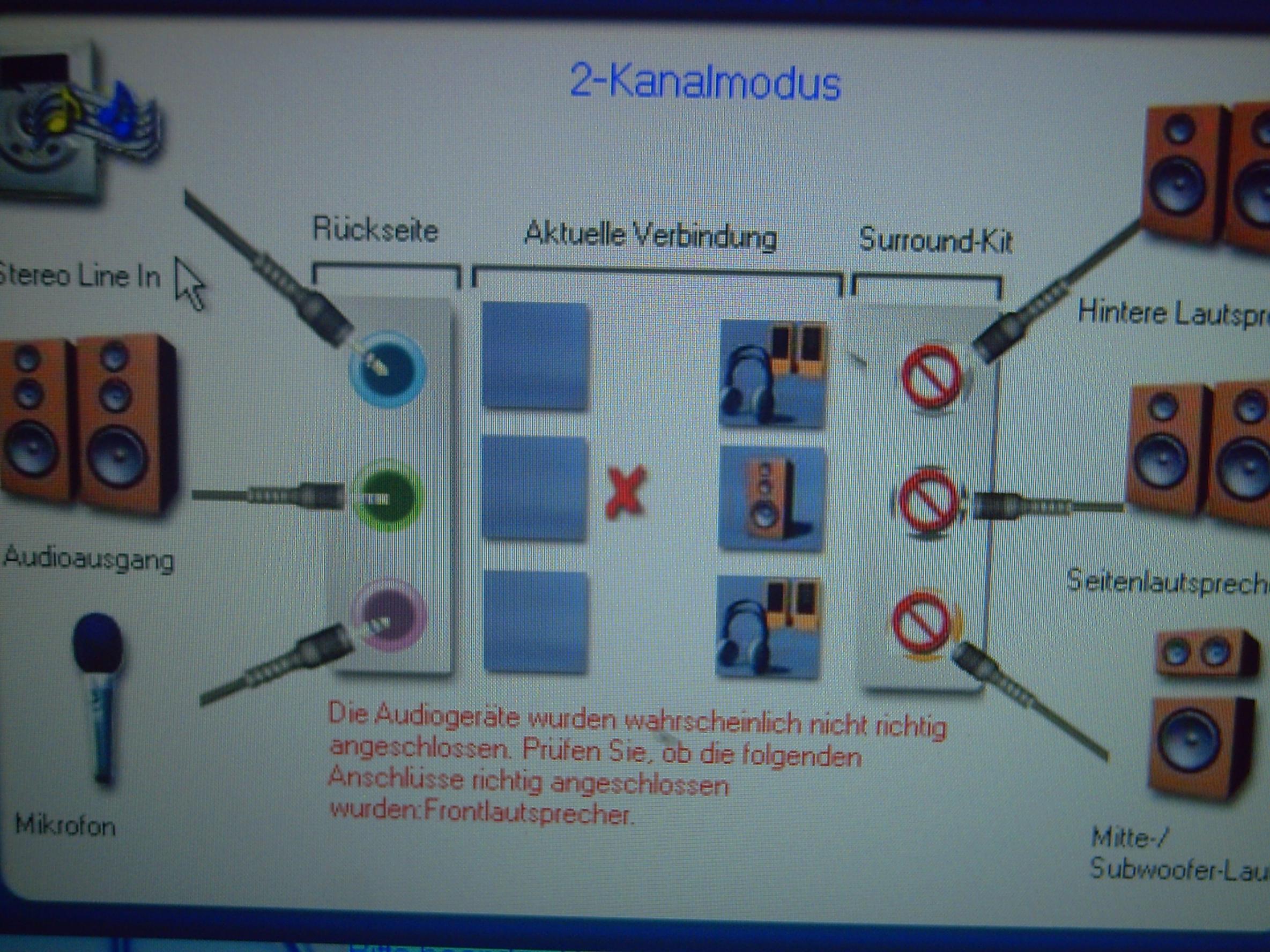

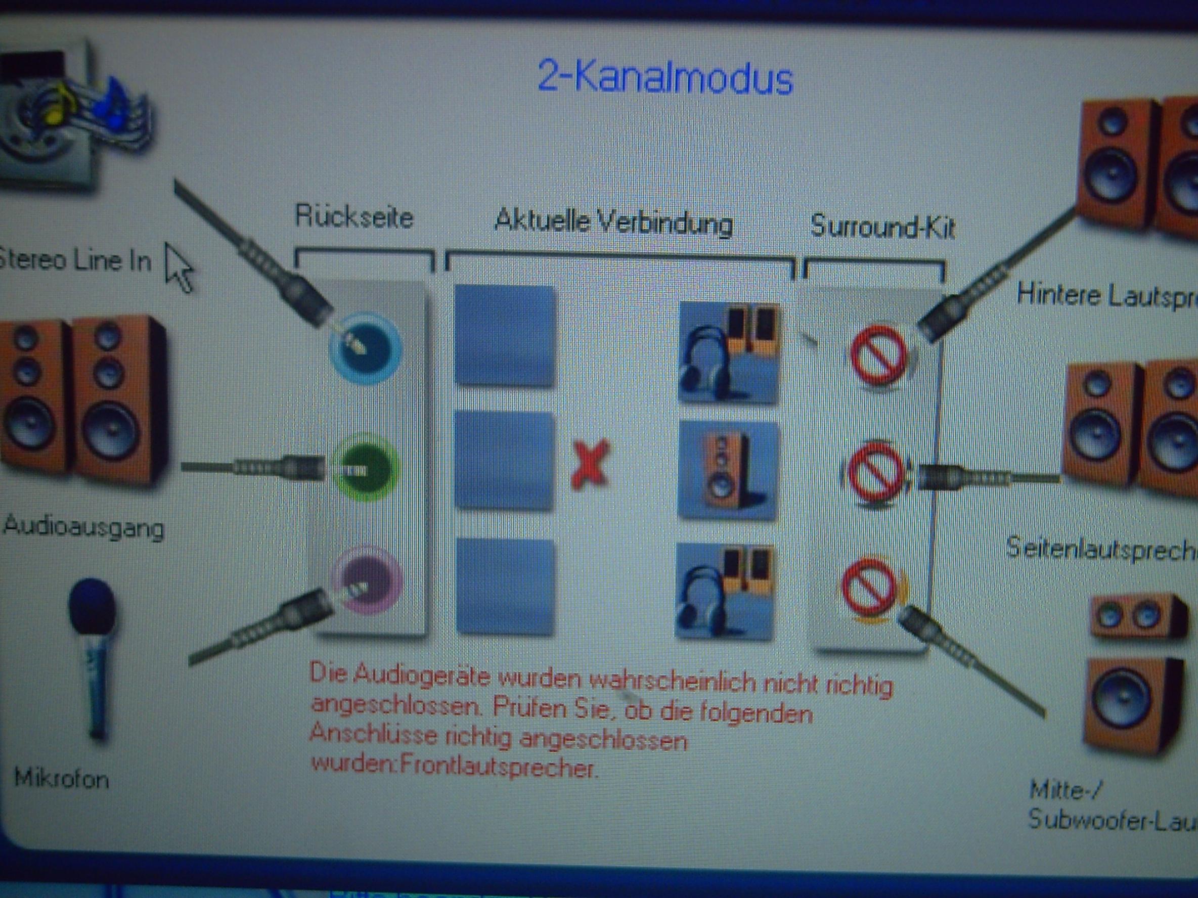

wenn ich den soundeffekt-manager aufrufe und mein soundsystem im grünen stecke
sagt er mir das das system nicht richtig angeschlossen ist
wenn ich aber das soundsystem im laptop stecke funktioniert es ohne probleme

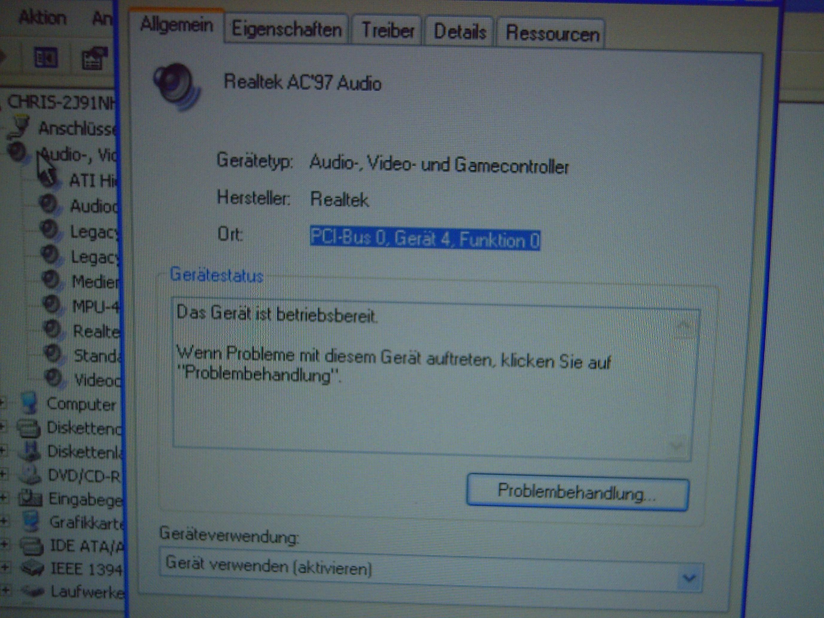

im geräte manager sagt er mir aber auch
pci-bus 0, gerät 4, funktion 0
ich denke das hat damit was zu tun
kann jemand helfen ?
lieben gruß

den treiber hab ich nochmal geloadet ... jetzt sagt er mir nicht mehr das das soundsystem falsch angeschlossen
ist und erkennt gleich die boxen aber sound kommt immer noch nicht

pcibus 0 gerät 4 funktion 0
bei funktion muss doch auch eine zahl stehen oder?
Poste doch mal einen Screenshot vom Gerätemanager.
Nein.

also hab es nochmal anderesrum probiert audiokabel ins schwarze loch aber auch kein ton nur ein kurzes knacken :(
wenn es im grünen loch drin ist dann sagt er mir nicht mehr die fehlermeldung auf dem bild
