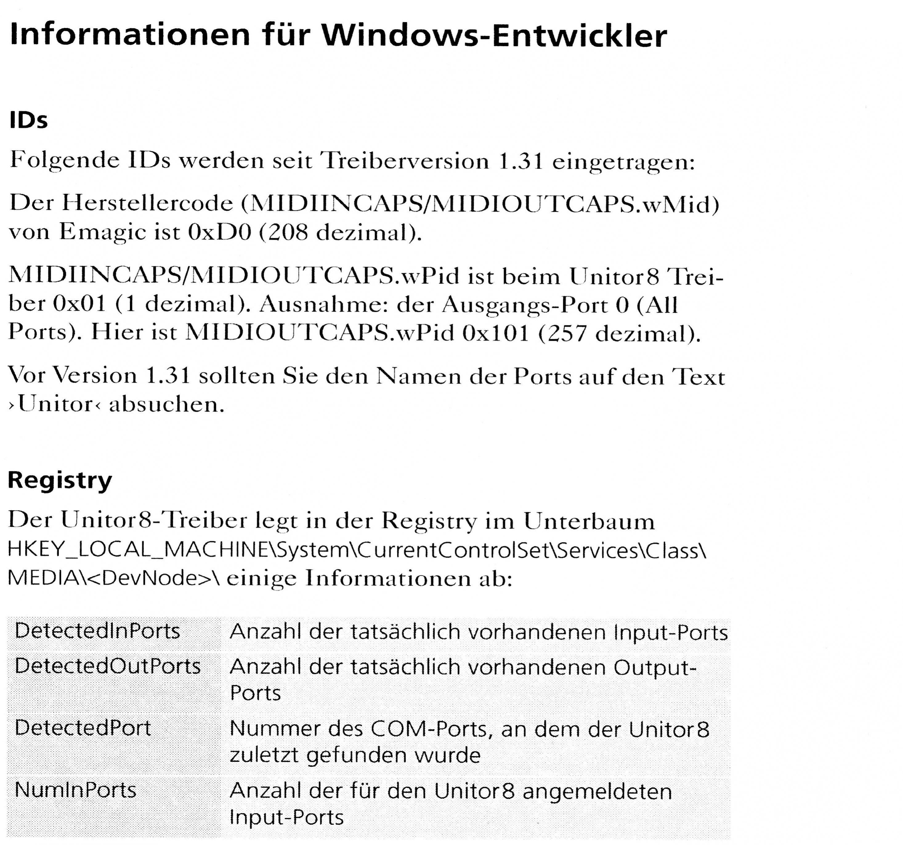

Hier der Eintrag vom Manual
Das ist nicht per Zufall der Quell-Code?
