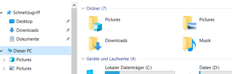

Im Notebook der Ehefrau, hab ich ne neue SSD eingebaut. Partitionieren (C; D) und übertragen des Betriebssystem hat alles geklappt.
Allerdings ist mir wohl, beim Verschieben der Benutzerordner, von C nach D ein Fehler passiert. Jedenfalls habe ich nun, im Explorer, keinen Ordner "3D-Objekte" mehr, dafür aber zwei Ordner "Pictures".
Ändere ich, in einem der beiden angezeigten Ordner, über "Eigenschaften" usw. den Pfad, wird das zwar angenommen aber eben für beide Ordner. Löschen, umbennen ist nicht möglich!!??
Hat jemand eine Idee, wie ich, zumindest einen Ordner wieder loswerde, bzw. die ursprünglichen Benutzerordner wieder herstelle?
Doch, der ist noch da. Das ist der mit dem Würfel-Symbol.
Du kannst versuchen, den in "3D-Objekte" umzubenennen.
Ob das funktioniert und das Problem damit gelöst sein wird, weiß ich nicht.
Denn wie hier schon richtig angemerkt wurde, ist das Handtieren mit Systemordnern so eine Sache für sich und die Gefahr, dass dabei immer etwas in die Hose gehen kann, ist nicht von der Hand zu weisen.

3D-Objekte..? Sind die nicht unlängst abgeschafft worden?
Im Sinne von nicht mehr angelegt zu werden, aber erhalten bleiben wenn sie existierten?
Ich habe da jedenfalls eine Idee…
Desktop.Ini von 3D-Objekte
[.ShellClassInfo]
LocalizedResourceName=@%SystemRoot%\system32\windows.storage.dll,-21825
IconResource=%SystemRoot%\system32\imageres.dll,-198
Und von Bilden
[.ShellClassInfo]
LocalizedResourceName=@%SystemRoot%\system32\shell32.dll,-21779
InfoTip=@%SystemRoot%\system32\shell32.dll,-12688
IconResource=%SystemRoot%\system32\imageres.dll,-113
IconFile=%SystemRoot%\system32\shell32.dll
IconIndex=-236
Vielleicht hat sich da das verhaspelt, beim LocalizedResourceName?
Den habe ich sogar beim meinem Userordner frisiert. Original-Ordnername = CN8, angezeigt wird hier CN8.Lappi - LocalizedResourceName=CN8.Lappi

Heinerich schrieb:
Hab ich. Da ist ausschließlich ein Ordner drin ...
Nix doppeltes.
Dort natürlich im User selber.
Evtl eine ini Datei doppelt?
Die machen das damit der angezeigte Name ein anderer ist als der Pfad wirklich heißt. Und das Symbol dazu glaub ich auch.
Acht, der Kollege hats gerade geschrieben sehe ich :)

Wenn das manuelle Umbenennen des besagten Ordners nicht möglich ist, dann würde ich es ggf. so lassen, wie es ist.
Ein Gefummle an der desktop.ini kann zu weiteren Problemen im System führen, ich spreche da aus Erfahrung.
Eine weitere Option wäre da vielleicht noch, das System über ein Linux-LiveCD-Image zu booten und den Ordner dann umzubenennen. Das müsste funktionieren.
Denn wie es den Anschein hat, ist doch nur dieser 3D-Ordner auf mysteriöse Weise umbenannt worden. Was anderes scheint doch nicht passiert zu sein.
