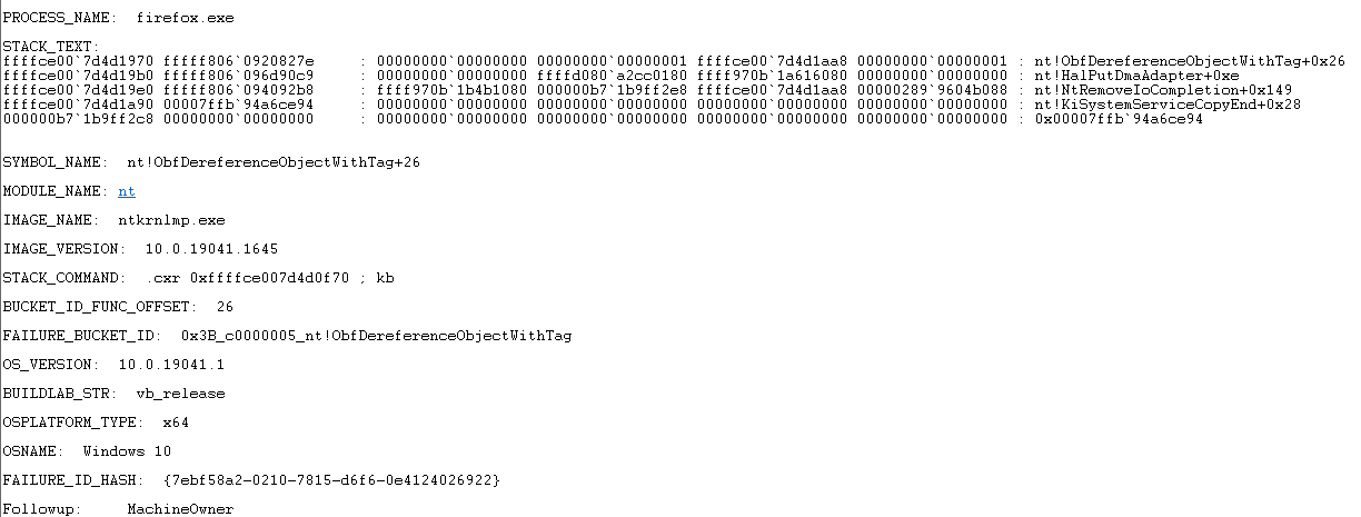

Jetzt hatte ich aber gerade wieder einen Bluescreen mit Fehlercode 0x0000003b (SYSTEM_SERVICE_EXCEPTION).
Ich habe den Dump selber mal in das Dump-Tool gegeben, aber wie man sich da jetzt durchdebugged... ?

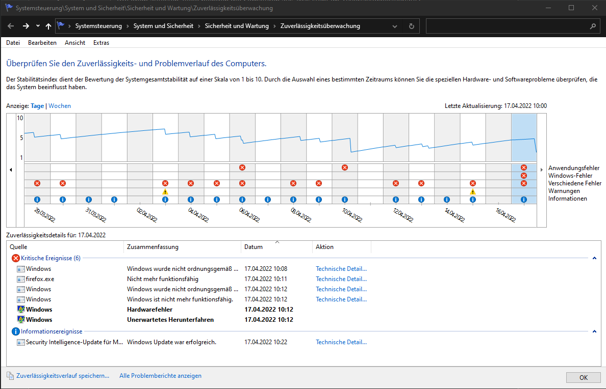

Dn Zuverlässigkeitsbericht kannte ich noch gar nicht...
Das System wurde zuvor am ‎15.‎04.‎2022 um 13:27:33 unerwartet heruntergefahren.
Kann ich ehrlich gesagt nicht nachvollziehen, ich fahre den Rechner immer normal herunter... ?

Das System wurde zuvor am ‎17.‎04.‎2022 um 10:10:40 unerwartet heruntergefahren.
Der Computer wurde nach einem schwerwiegenden Fehler neu gestartet. Der Fehlercode war: 0x0000003b (0x00000000c0000005, 0xfffff806092082b6, 0xffffce007d4d0f70, 0x0000000000000000). Ein volles Abbild wurde gespeichert in: C:\Windows\MEMORY.DMP. Berichts-ID: a073f75c-8e23-4d8a-8f2c-28c9b1ff1fec.

Bluescreens sind 0x3b - SYSTEM_SERVICE_EXCEPTION und 0x133 DPC_WATCHDOG_VIOLATION
In den dumps gibt es noch weitere Hinweise wie memory_corruption und USBXHCI.SYS
MODULE_NAME: memory_corruption
IMAGE_NAME: memory_corruption
MEMORY_CORRUPTOR: LARGE
STACK_COMMAND: .cxr 0xffffbf08a2236f70 ; kb
FAILURE_BUCKET_ID: MEMORY_CORRUPTION_LARGE
OS_VERSION: 10.0.19041.1
BUILDLAB_STR: vb_release
OSPLATFORM_TYPE: x64
OSNAME: Windows 10
FAILURE_ID_HASH: {e29154ac-69a4-0eb8-172a-a860f73c0a3c}
Followup: memory_corruption
SYMBOL_NAME: USBXHCI!Endpoint_UcxEvtEndpointAbort+c1
MODULE_NAME: USBXHCI
IMAGE_NAME: USBXHCI.SYS
IMAGE_VERSION: 10.0.19041.1526
STACK_COMMAND: .cxr; .ecxr ; kb
BUCKET_ID_FUNC_OFFSET: c1
FAILURE_BUCKET_ID: 0x133_ISR_USBXHCI!Endpoint_UcxEvtEndpointAbort
OSNAME: Windows 10
FAILURE_ID_HASH: {0c82b582-a7fa-76d8-0eac-8fe9bb0424be}
Followup: MachineOwner
also nochmal: Speicher richtig testen, USB-/Chipsatztreiber checken (installieren, aktualisieren)
