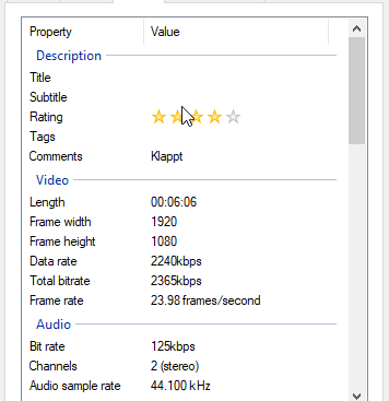

Wenn ich auf seiner Videodatei > Rechtsklick Eigenschaften > Details > z.B. die Metadaten ändern möchte (Mir ist nur wichtig die Sternen Bewertung 1 bis 5) vergeben möchte, bleibt dies nach dem vergeben ausgegraut.

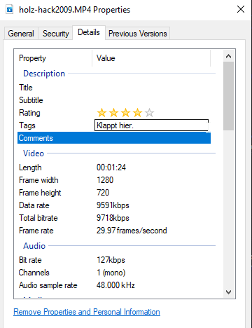

Das komische ist, dass Du sagst, dass Du im Rechtsklick->Eigenschaften->Details (?) Fenster Eingaben machen kannst, die aber dann nicht gespeichert werden.
Hab mal mit einer mp4 Datei rumgetestet.
Benutzerzugriffsrechte entziehen -> Die Felder reagieren nicht mehr auf Eingaben. (Win 11)
Falsche Endung gegeben (wmv) -> Die Felder reagieren nicht mehr auf Eingaben. (Win 10/11)
Schreibschutz gesetzt -> Die Felder reagieren nicht mehr auf Eingaben. (Win 10/11)
Dass ich da was editieren könnte, ohne dass es gespeichert wird, hab ich nicht hingekriegt.

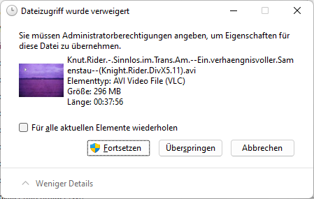

Wenn ich eine .mp4 und .jpg Datei gleichzeitig markiere und die Sternenbewertung vergebe, übernimmt er das für die .jpg Datei aber für die .mp4 kommt eine Fehlermeldung ich bräuchte die Administrator Rechte...

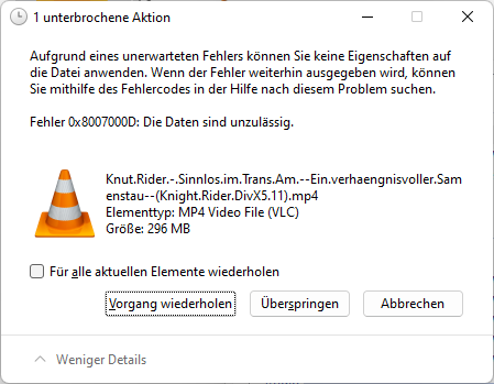

Etwas in der Art krieg ich hin, wenn ich eine oder mehrere .mp4 Dateien selektiere und noch eine .avi mit dazu nehme, bei der Windows ja auch keine Meta-Infos unterstützt.
Benenne ich die .avi noch fälschlicherweise in .mp4 um, kommt jedoch das hier:
