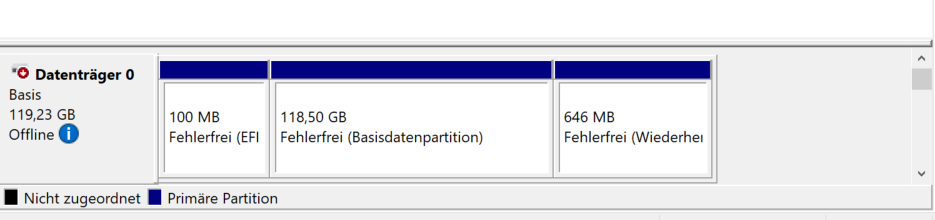

In der Datenträgerverwaltung die SSD des jeweils anderen OS offline schalten:
Mach ich genauso mit meiner Win11 Testinstallation.
Reaktionen: King_Rollo und Einfallslos2023
Ok, das ist dann aber nur für die Sauberkeit/Übersichtlichkeit aber kein Schutz da es ja jeder jederzeit auf jedem OS wieder aktiv setzen kann?
Also nur Kosmetik?
