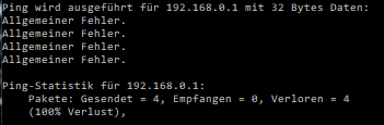

cmd -> ping 192.168.0.1
Wenn es eine Rückantwort gibt, ist der Router erreichbar, aber eventuell nicht mit dem Netz verbunden.
Gibt es keine Rückantwort, ist der Router eventuell nicht richtig mit dem PC verbunden, oder irgend etwas blockiert den Zugriff.

Also ich hatte Kaspersky jetzt auch mal zum Test deinstalliert. Meldung ist gleich. Beim Pingen bekomme ich das hier :

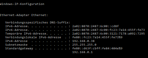

die 192.168.0.38 war damals schon nicht meine IP. Laut ipconfig ist das meine ipv4 Adresse die 192.168.0.38. Wenn ich auf "wasistmeineip...." gehe, fängt meine IP mit 91.89..... an
