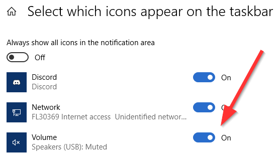

Was Du probieren kannst ist, in gewissen Abstaenden ab einer bestimmten Zeit die Lautstaerke per Script auf einen bestimmten Level zu setzen. Das geht mit z.B. mit SetVol.
Und natuerlich das Symbol nicht anzeigen lassen.

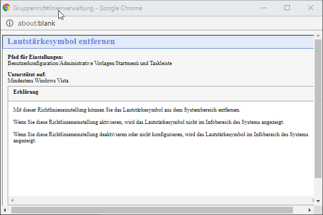

Oder per Gruppenrichtlinie wenn das W10 ein Pro ist.
