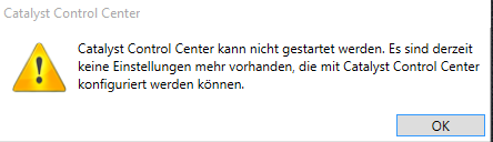

Folgendes: Für Windows 10 x64 gibt es keine Catalyst-Treiber mehr.
Ich habe dann die Windows 8.1 x64 Catalyst Treiber installiert,
beim öffnen des CCC kommt aber dann eine Fehlermeldung:
das schlimme dabei ist, dass mein 27 Zoll Benq TFT einen riesen Rand
(Bei max. Auflösung v. 1920x1080) rundum hat, was im CCC
mit der Overscaling in Windows 8.1 behoben werden konnte.

Kann mir jemand helfen? Gibt es keine möglichkeit den CCC zu installieren und da Overscale auf 0% zu stellen?
