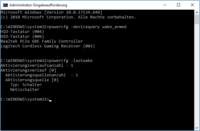

mein PC hatte schon lange die nervige Angewohnheit, selbstständig aus dem Energiesparmodus aufzuwachen. Nachdem ich herausgefunden hatte, das Windows Update dafür verantwortlich war und die Aktivierung durch Zeitgeber deaktiviert hatte, war erstmal ruhe, dachte ich. Jetzt ist das Problem aber schon wieder 2x aufgetreten und das was der Befehl "powercfg -lastwake" als Ursache ausgegeben hat, nämlich den Netzschalter, scheint mir wenig plausibel. Hat jemand eine Idee, wie ich die tatsächliche Ursache herausfinden kann?
Danke schonmal,
Beste Grüße
Stefan

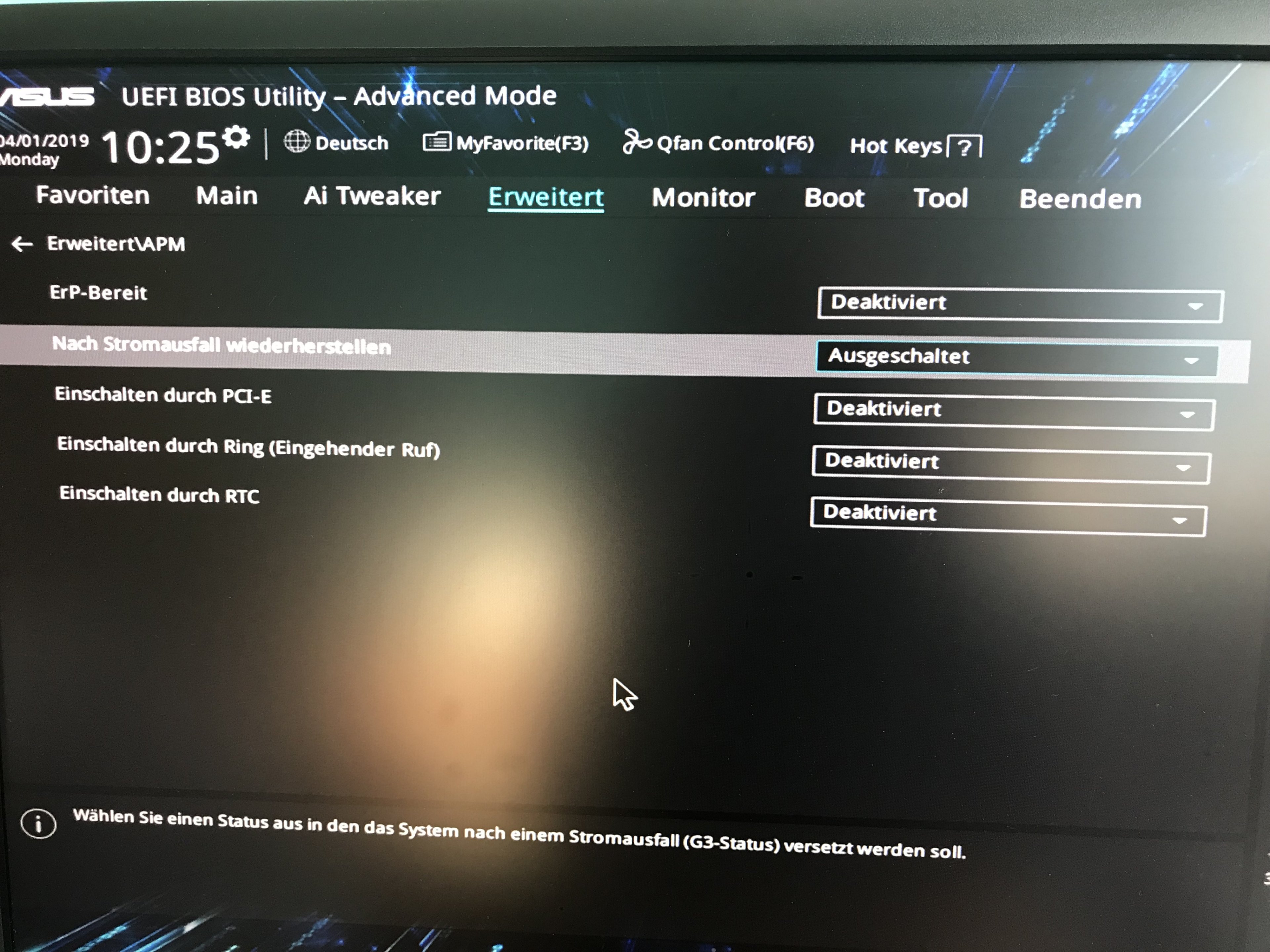

Schau mal im BIOS/UEFI nach der Option "AC Power Loss", denn die kann genau dafür verantwortlich sein. "AC Power Loss" steuert nämlich das Verhalten nach einem Stromausfall und kann den Rechner einschalten, wenn ein starker Spannungsabfall auftrat. Und das kann dann von Windows als Einschaltvorgang mittels Netzschalter registriert werden.
Reaktionen: Stefan W.
Das scheint schon deaktiviert zu sein:
Gruß Stefan
Ich würde sagen: die Auskunft die du dir abgeholt hast ist einfach nur Mist. WIN erzählt Lügen.
Bei mir soll der Laptop-Deckel öfters Ursache gewesen sein. Humbug da der Deck zu war, wie immer über Nacht.
Auskünfte mit viel Blabla und nichts Nachweisbarem dahinter. (Siehe Ereignisanzeige…)
CN8

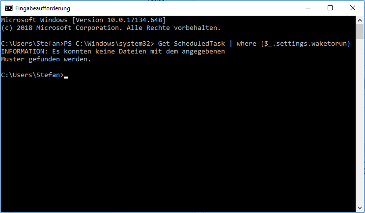

Hiermit noch die WakeTimer überprüfen und alles deaktivieren.
PS C:\Windows\system32> Get-ScheduledTask | where {$_.settings.waketorun}
Da scheint schon jetzt kein WakeTimer mehr vorhanden zu sein. Wird wohl damit zusammenhängen, dass ich zu allererst die Aktivierung durch Zeitgeber deaktiviert hatte, was die Frequenz des ungewollten Aufwachens auch definitiv deutlich gesenkt hat.
Gruß Stefan
