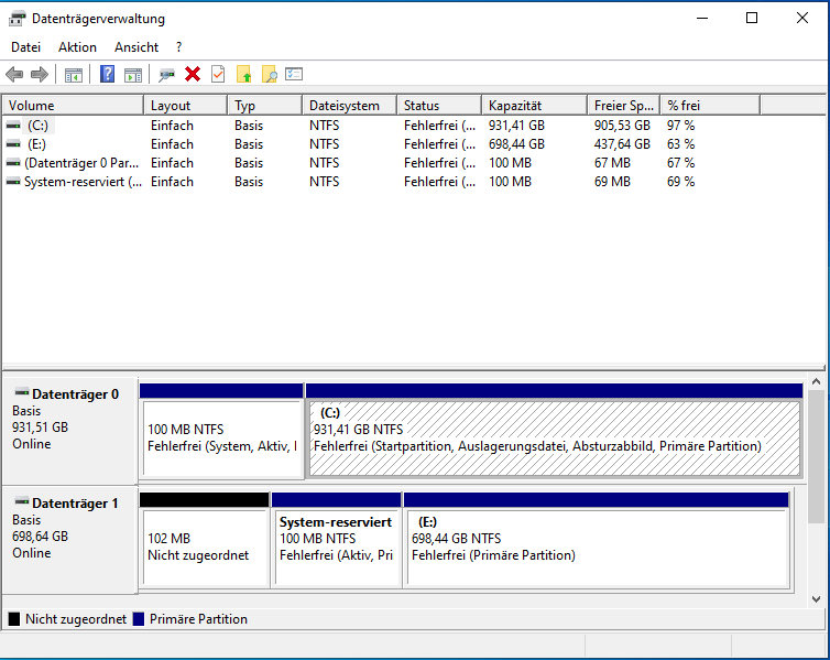

starte Windows 10 (mit eingebauter Windows 7-Platte), zeige mal ein Screenshot von der Windows Datenträgerverwaltung!
Du hast halt vermutlich zwei Bootloader, den einen mit den beiden Windows 7-Einträgen, den anderen auf der Windows 10-Platte mit nur W10 als Eintrag.

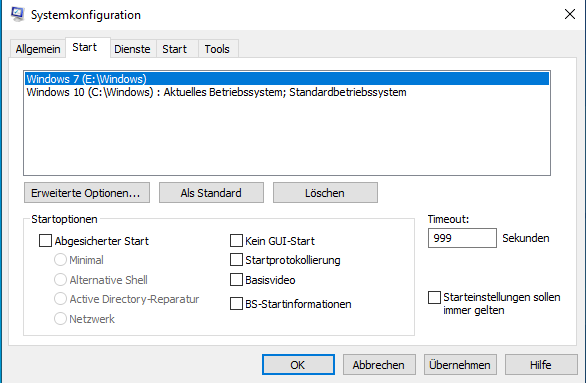

so sieht die syskonfig aus:
Ich weiß nicht, warum damit nicht erledigt ist und der mich nicht immer fragt.
