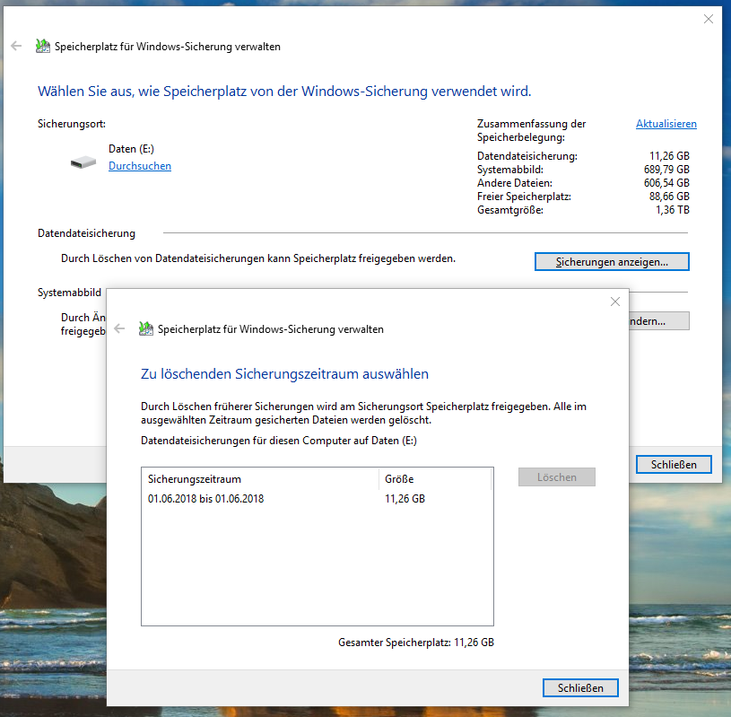

ich hoffe ich bin mit meinem Problem hier richtig, auch wenn es nicht um die Rettung sondern um die Vernichtung der Datensicherung geht ;) Zumindest habe ich mittels der Suche in diesem Teil des Forums bereits ähnliche Beiträge gefunden, die mir jedoch nicht geholfen haben.

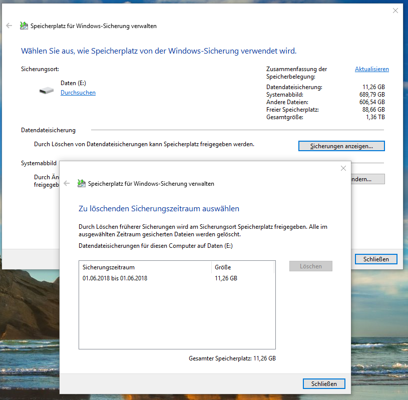

Mein Problem ist, dass auf meiner Datenfestplatte mit 1,36 TB Speicherplatz, ca. 700GB von einem oder mehreren Systemabbildern belegt ist. Ich habe im Laufe der Jahre mein System von Windows Vista über Windows 7 auf Windows 10 (Pro) geupdatet, ich weiß nicht, ob das eine Rolle spielt... Zudem war mein aktuelles Laufwerk D ursprünglich mal meine Systemplatte, wobei ich sie nachdem ich mir eine SSD gekauft habe (aktuelles C Laufwerk), formatiert habe, sodass hier keine Systemdaten mehr drauf sein dürften. E nutze ich schon immer als Datenablage und Sicherungsort.
Die Speicherverteilung sieht also so aus:

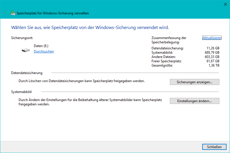

Ich habe bereits alle Datendateisicherungsabbilder bis auf das letzte gelöscht, daher sieht es da so aus:

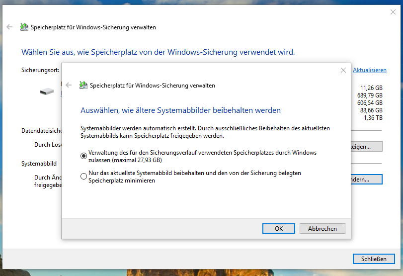

Auch mit den Einstellungen für das Systemabbild habe ich schon gespielt und beide Optionen ausprobiert, ohne Erfolg. Momentan sieht es hier so aus:

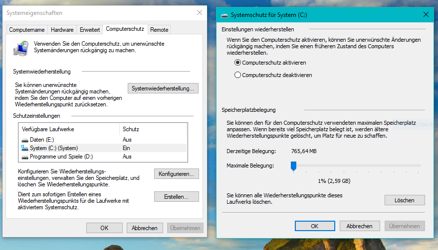

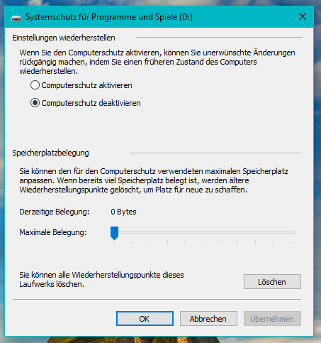

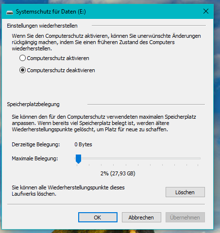

In den Einstellungen für den "Computerschutz" bzw. "Systemsschutz" sieht es so aus:
Systemabbild Computerschutz 1.PNGSystemabbild Computerschutz 2.PNGSystemabbild Computerschutz 3.PNG
Offensichtlich entspricht also der maximal zugelassene von Windows zugelassene Speicherplatz laut Systemabbild-Einstellungen (s.o.) exakt dem eingestellten Wert im "Systemschutz". Blöd ist nur, dass der tatsächliche Wert (siehe erstes Bild) bei knapp 700GB liegt, also deutlich über dem zulässigen Wert.

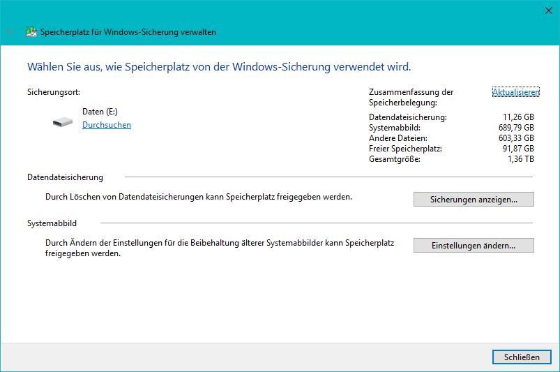

Die Abbilddateien sind versteckt, deshalb siehst Du sie nicht. Zuerst als Admin anmelden und einstellen das alle Dateien/Ordner angezeigt werden sollen. Wenn Du die alten Abbilder alle nicht mehr benötigst kannst Du zuerst die Sicherung abstellen/deaktivieren und danach den Speicher freigeben indem Du den Haken setzt das nur die letzte Datei behalten werden soll, im dritten Bild von oben zu sehen. Dann auch ,mal auf aktualisieren klicken und mal neu starten.
Ah ok, ja wenn ich mich als Administrator anmelde, werden mir die Systemabbild-Dateien im Explorer in dem Ordner "WindowsImageBackup" angezeigt. Das hat also erstmal geklappt. yay! :) Da ich aber ungerne manuell Systemdateien lösche, will ich nochmal nachfragen, ob das in diesem Fall unproblematisch ist/sein sollte?
Der zweite von werkam angesprochene Ansatz hat bislang jedoch nicht funktioniert: Wenn ich die Sicherung deaktiviere und sämtliche Widerherstellungspunkte lösche (jeweils in den "Systemschutz"-Diaglogfenster) und in dem Verwaltungsdiaglogfenster (das angesprochene dritte Bild von oben) die zweite Option wähle, wird nichts gelöscht, auch nicht nach aktualisieren und neustarten, sofern du mit "aktualisieren" die Schaltfläche im ersten Bild meinst, welche jedoch meiner Einschätzung nach, lediglich die Speicheraufteilung neu berechnet. Wenn das Verwaltungsdialogfenster die Wahrheit sagen würde, wäre die Systemabbild-Sicherung ja ohnehin nicht größer, als 27,93 GB, was aber offensichtlich nicht stimmt. Daher war ja mein Gedanke, dass die 27,93 GB sich lediglich auf Windows10-Sicherungen beziehen und alles darüber hinaus "Altlasten" sind. Somit vermute ich, dass ich über diese Dialogfenster keinen Zugriff auf den Großteil der 700GB-Systemabbild-Dateien habe. Aber vielleicht habe ich ja auch was falsch gemacht bis hierhin. Dann gerne nochmal Bescheid geben.

Über das Dialogfenster "Speicherplatz für Windows-Sicherung verwalten" konnte ich dieses Mal jedoch – anders als beim letzten Mal – das riesige Systemabbild zwar direkt löschen, was jedoch dazu führt, dass ich kein Systemabbild mehr habe bzw. falls ich wieder eins erstellen lasse, bzw es sicher möglicher auch wieder (ungefragt) erstellt, dieses wohl wieder so groß sein wird wie zuvor...
Ich hätte zwar grundsätzlich schon gerne ein Systemabbild, es sollte nur nicht so riesig sein... Kann ich die Größe irgendwie kontrollieren und wenn ja wie bzw. wo?

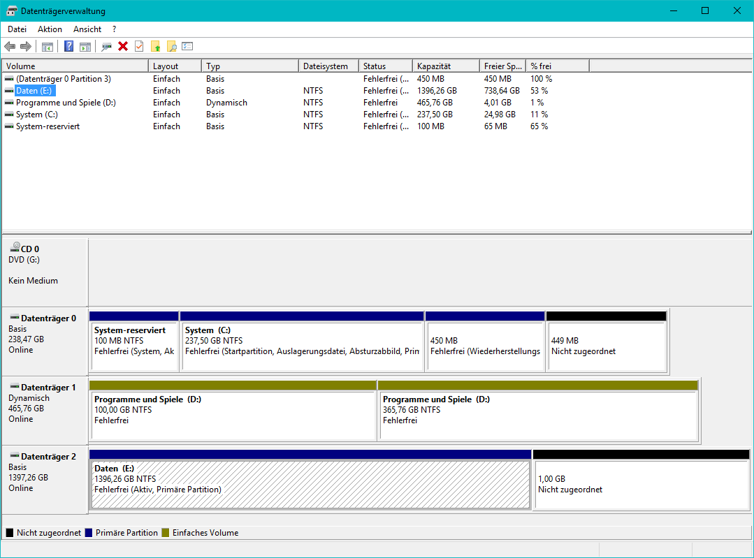

Sehe ich wohl auch so, mach mal einen Screen der Datenträgerverwaltung, da sieht man mehr. Bei der Installation die alte Platte nicht abgeklemmt als die SSD zur Systemplatte wurde?
Ob ich die jetzige D-Platte damals abgeklemmt hatte, kann ich leider nicht mehr sagen, da das ganze viele Jahre her ist. Hier ist jedoch der Screenshot von der Datenträgerverwaltung. Was ich noch weiß ist, dass D die frühere Systemplatte ist und damals partioniert war (daher die 2 Blöcke mit 100GB und 365GB wahrscheinlich).
Die Größe des (gelöschten) Systemabbilds passt ja ziemlich genau zu der Größe aller Daten auf C und D. Ist mir bisher nie aufgefallen :) So gesehen ist das wohl die richtige Spur. Es wird also wohl C und D gesichert bei einem Systemabbild... Aus dem Screen der Datenträgerverwaltung werde ich diesbezüglich jedoch nicht schlauer.
Kleine Zusatzinformation: Beim Booten wird mir theoretisch immer noch die Auswahlmöglichkeit gegeben, Windows 7 zu starten (das ist seit dem Wechsel des Systems so, was ja dafür spricht, dass dabei nicht alles richtig gelaufen ist). Ich sage "theoretisch", weil ich das Auswahlfenster beim Boot deaktiviert habe, sodass das für sich genommen kein Problem mehr für mich ist. Wenn ich die entsprechende Option auswähle gibt es (natürlich) einen Fehler und der Bootvorgang bricht ab.
Spricht wohl dafür, dass auf D irgendwelche alte Bootdateien liegen. Ist es möglich die zu beseitigen, ohne dass ich die ganze Platte platt machen muss?
Der von omavoss bereitgestellte Link scheint ebenfalls sehr treffend zu sein (vielen Dank dafür), aber wenn ich mir durchlese was da steht, scheint die Lösung in Drittprogrammen zu bestehen oder darin die Platte beim sichern abzutrennen... Finde ich beides nicht sehr verlockend, aber wenn es keine andere Lösung gibt, belasse ich es gerne dabei. Vermutlich sind meine Bootdateien ohnehin mittlerweile so verkorkst und verstreut, dass ich , sobald mein System ernsthafte Probleme bekommt, ich einfach alles neu machen sollte =)
Bei Deinem System liegt es wohl daran das die beiden Laufwerke "Dynamische Datenträger" sind, wenn Du mal hinsiehst sollte Dir auffallen das beide Laufwerke (vom Datenträger 1) den Buchstaben D haben und kein "Basislaufwerk" da steht sondern "Dynamisches Laufwerk", die beiden anderen Datenträger (0 und 2) sind "Basislaufwerke". Das war bestimmt nicht so gewollt.
