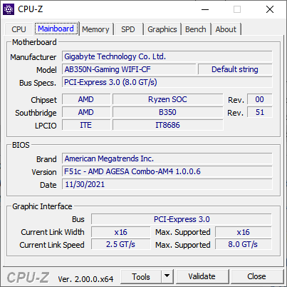

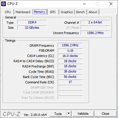

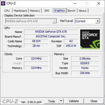

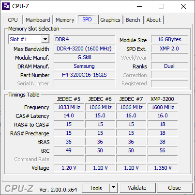

Kanns evtl. daran liegen, dass die nicht mehr genügend Strom zu fressen bekommt?
Aktuelles Build:
Wie gesagt, bis vorgestern war meine GTX970 in dem PC, welche das gleiche Problem aufgezeigt hat..

Nimm mal das XMP raus und schau ob der Fehler dann immer noch vorhanden ist.
Wenn nicht ... XMP wieder aktivieren, aber den Takt manuell auf 3000 MHz senken.
Der Aegis selbst ist ja schon ein Fehler ;)
Von daher sollte man keine Möglichkeit ausschließen und es ist ja wohl recht unwahrscheinlich das 2 unterschiedliche Grakas den selben Fehler produzieren.
