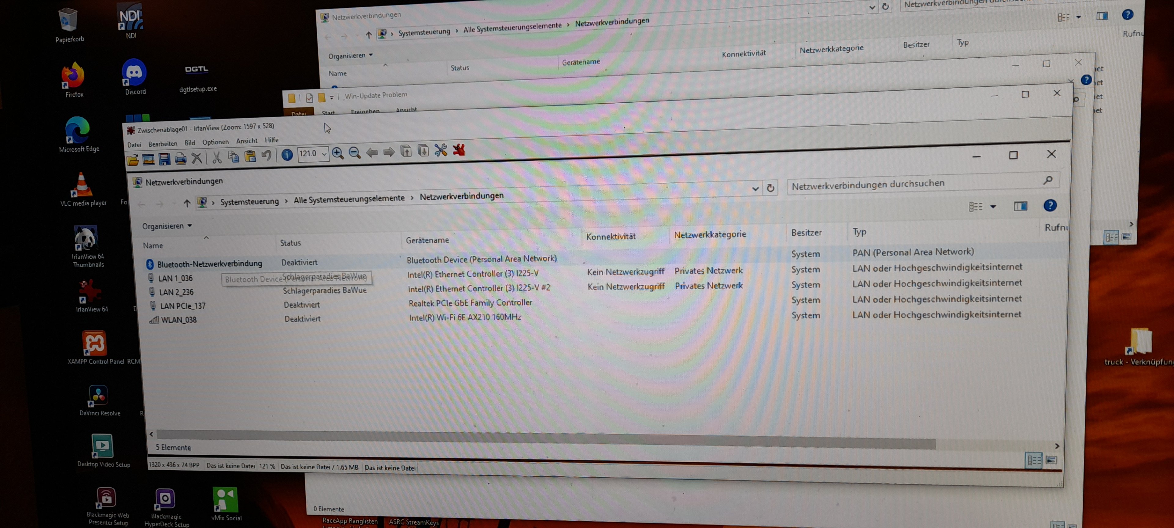

Seit dem letzten Update laufen meine Livestreams nicht mehr durch, weil aus dem Nichts die LAN-Ports die Verbindung verlieren. Dann heißt es "Kein Netzwerkzugriff", somit auch kein Internet mehr. siehe Bild im Anhang. Das hab ich mit Handy geknipst, denn auf dem PC ist es nicht mehr möglich einen Screenshot zu speichern. Alles friert ein, "reagiert nicht mehr". Im Taskmanager überall "Keine Rückmeldung". Es hilft nur harter Reset, denn als das vor paar Tagen schon mal war, hab ich "normal" neu starten wollen, am nächsten Morgen stand da immer noch "wird neu gestartet" aber es tat sich nichts.

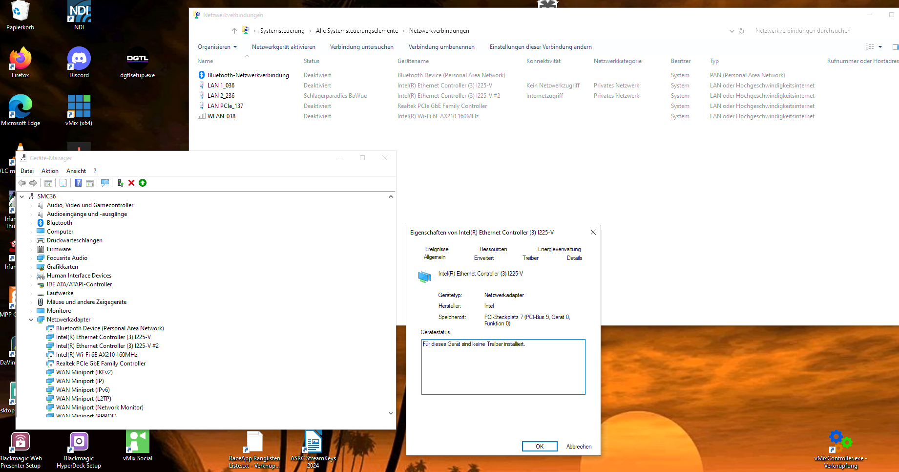

In meinem Umfeld traten mal ähnliche Probleme auf, weil Windows die Netzwerkports "runterfährt", um Energie zu sparen. Tatsächlich finden sich über die Eigenschaften der Ports im Gerätemanager der Reiter "Energieverwaltung" , dort war die Funktionalität aktiviert. Ich habe das aber auf allen LAN-Ports deaktiviert.
