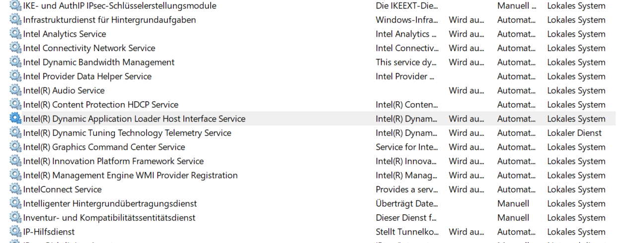

Folgend Dienste von Intel sind installiert, kann man da welche ohne Probleme dekativieren?
