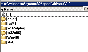

Entpacke den Treiber und kopiere den entpackten Ordner in den "Vista Spool Ordner", den gibst Du dann im Netzwerk frei.
Versuch es mal mit diesem Treiber, Du musst den allerdings erst entpacken und bei der Suche auf die *.inf Datei im entpackten Ordner verweisen, den Treiber installieren und als Pfad für den Drucker das Netzwerk wählen.
