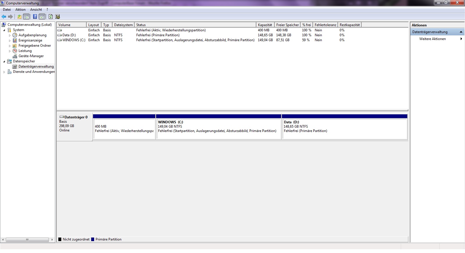

Start - > Systemsteuerung -> Verwaltung (klassische Sicht) -> Computerverwaltung -> Datenträgerverwaltung
Ist das Laufwerk dort aufgelistet?

da habe ich jedenfalls ein Laufwerk mehr angezeigt als nur im Arbeitsplatz.
Im Arbeitsplatz wird nur Windows C und Data D angezeigt.
Hier in der Datenverwaltung wird noch ein drittes angezeigt,
allerdings ohne Name, Layout: einfach, Typ: Basis, Dateisystem: (da steht nichts), Status: fehlerfrei (aktiv, Wiederherstellungspartition).

Nicht oben in der Liste gucken, sondern unten wo die physischen Laufwerke extra aufgeschlüsselt sind. Sind dort 2 oder 3 verschiedene Laufwerke zu sehen? Und haben alle einen Laufwerksbuchstaben? (C:,D:,etc?)
ICh hänge mal das Bild davon mit an, eh ich da was falsch verstehe.. :rolleyes:

Windows erkennt dein Laufwerk physisch nicht. Wenn sich also, aus welchen Gründen auch immer, nicht einfach das Verbindungskabel gelöst hat (halte ich für sehr unwahrscheinlich) war die erste Vermutung leider korrekt.
Das Laufwerk hat das zeitliche gesegnet. Und nun zu deinen anderen Fragen: Ja das wird von der Plus Garantie abgedeckt und ja, natürlich werden Laufwerke getauscht. Es kann allerdings sein, dass dies nicht von Saturn direkt gemacht wird und du dein Laptop ein paar Wochen nicht benutzen kannst.

das habe ich gemacht und dann wird mir angezeigt:
Das Gerät kann nicht gefunden werden. Es wird empfohlen, den PC herunterzufahren. Die Kabel- und Stromanschlüsse des CD/DVD-Geräts wurden entfernt und anschließend wieder angeschlossen, um den korrekten Anschluss zu gewährleisten...
Da ist wohl nichts mehr zu retten, trotzdem DANKE für den Tip.
