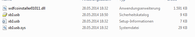

Ich habe die Dateien runtergeladen und habe nach dem entpacken folgendes:
Habe einen der beiden ohne DFU genommen aber komme da jetzt nicht weiter.

im geräte manager das unbebekannte/defekte Gerät geehen, Rechtsklick Treiber aktualisieren und dann halt die datei angeben die runtergeladen hast
Soweit war ich jetzt auch schon. Er sagt mir jetzt die ganze Zeit das bereits der optimale Treiber installiert ist.
Was die runtergeladenen Dateien betrifft, die waren in dem Ordner schon vorhanden.
