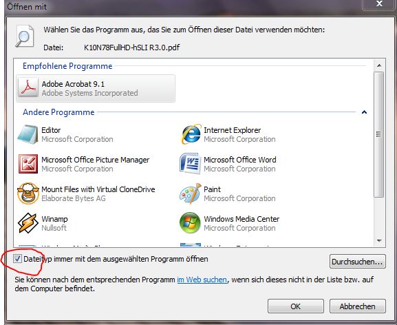

Rechtsklick auf irgendein beliebiges PDF-Dokument. Dort im Kontextmenü "Öffnen mit..." anklicken. Adobe Readert auswählen und unten den Haken setzen bie "Dateityp immer mit dem ausgewählten Programm öffnen." Findest du Adobe Reader nicht, dann auf "andere Programme" oder sogar "Durchsuchen" drücken und hinhangeln (z.B. Programme (x86)\Adobe\Reader\*.exe .) Siehe Bild. Ausprobieren und melden. Manche Programme "klauen" bei jedem Start die Zuweisung zurück.
