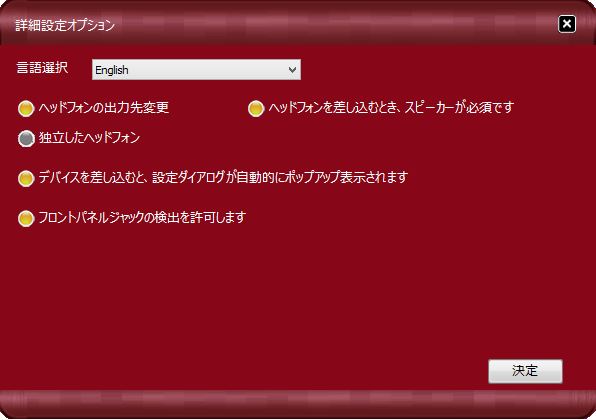

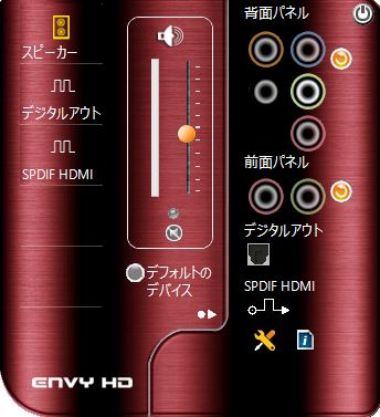

Welche Programme sind das genau? Also bei mir konnte ich im VIA-Audiotreiber-Programm ganz einfach auf das Werkzeugsymbol drauf klicken und dann dort die Sprache auswählen:

1. Vorschlag: Du machst Screens vom Programm, damit evtl. andere dir sagen können, wo sich die Optionen befindet.
2. Vorschlag: Du klickst dich einfach rum, bis du z.B. auf Felder wie "メニュー"(Menü) oder "オプション" (options)Sprachsymbol.JPG oder sowas ähnliches (vor allem englischsprachige Begriffe in Katakana) findest. Setzt Experimentierfreudigkeit und/oder teilweise Lernbereitschaft vorraus. ;)
