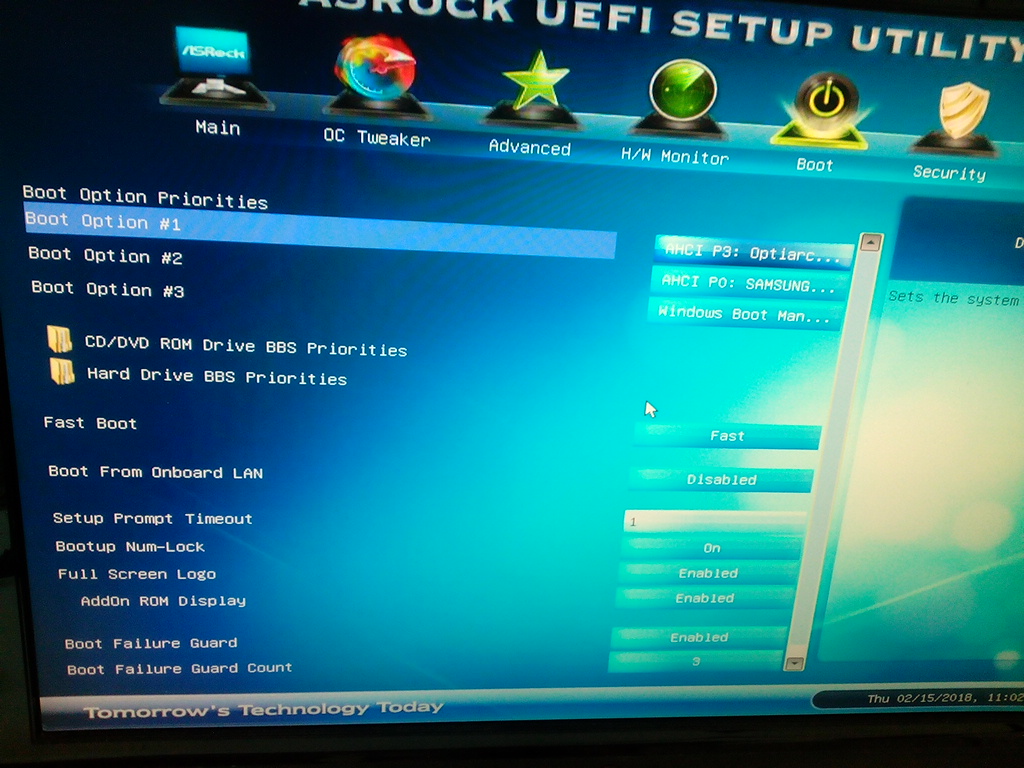

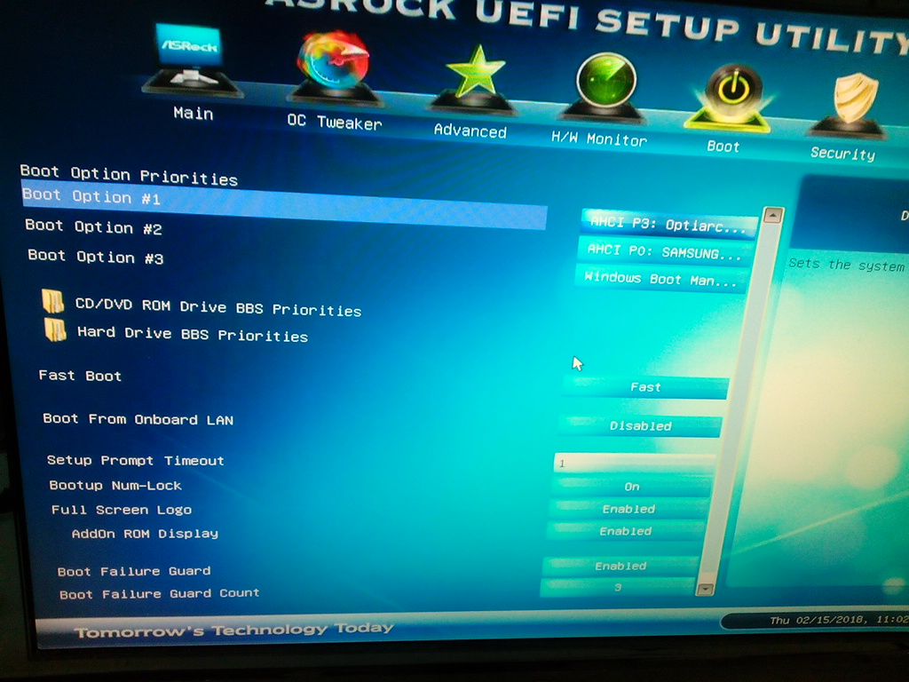

Mach mal bitte ein Foto mit dem Handy von deinen Bioseinstellungen (im speziellen die Bootreihenfolge und deren Optionen)und lade es hier hoch, dort muss der Hund begraben sein.
So etwa?
Vielleicht ist das ein ganz normaler Vorgang? Ich gab den Upgrade Befehl, der sich aufgrund des nicht möglichen Hochfahrens nicht durchführen lässt und nun versucht das System es permanet. Ich gelange einfach nicht zuück zur Auswahl "benutzerdefiniert"
Stell mal #2 und #3 auf Disabled/Aus/non sowie "Fastboot" auf Disabled/Aus/non.
#1 Optiarc...... ist dein DVD Laufwerk und die Bootbare Windows DVD ist auch eingelegt?
Wie sehen die Einstellungen der beiden Unterkategorien aus: ............ BBS Priorities?

Hallo Key,
mit dieser Einstellung hat es endlich geklappt, danke dafür.

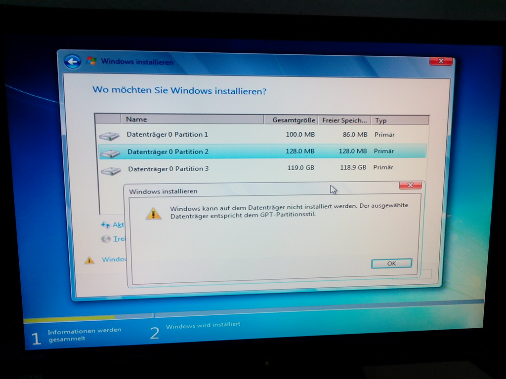

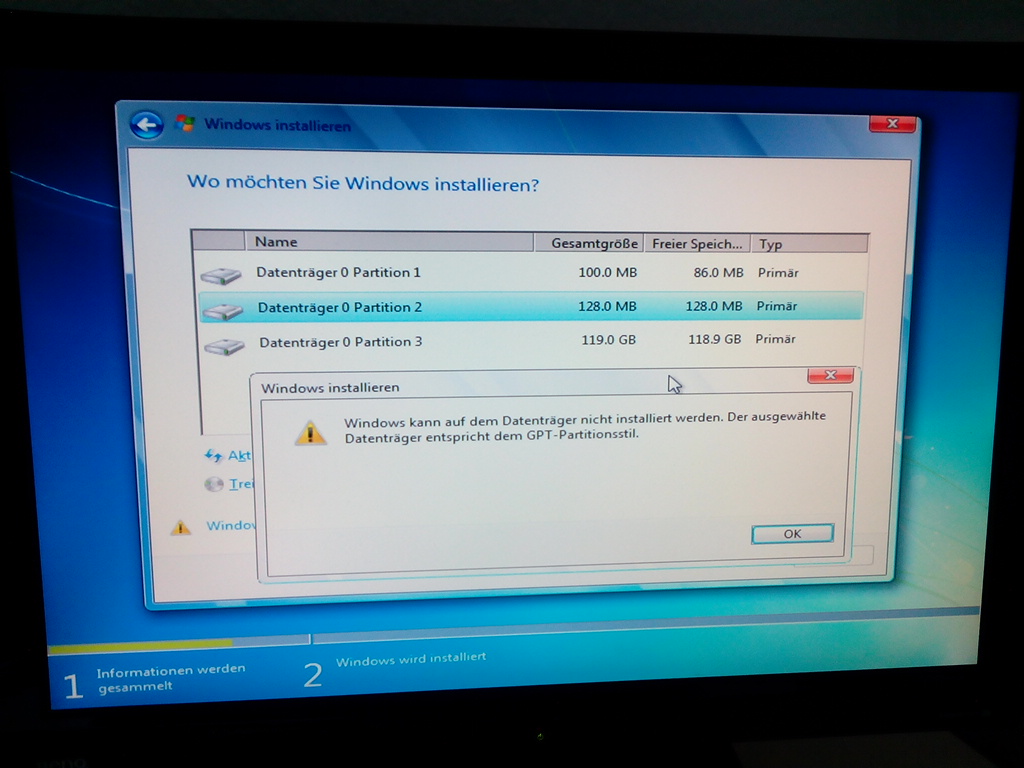

Leider kommt bei der Installation die Meldung, dass diese nicht möglich ist, da der Datenträger dem GPT Partitionsstil entspricht??
Bild folgt..
Mit Shift+F10 die Eingabeaufforderung öffnen
diskpart
list disk
select disk x (!richtige Festplatte auswählen! oder alle anderen Festplatten abklemmen)
clean
exit
Installation starten.
