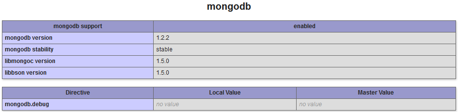

So sieht der Eintrag meiner PHPinfo aus über den MongoDB-Treiber... Nicht so, wie erwartet, es fehlen Werte für host usw.
Alle Benötigten Werte aus der PHPinfo über die PHP-Version passen zu meinem heruntergeladenen Treiber: x86, PHP7.0, VC14, thread safty.

$collection2->insert($doc);
echo "<br/><br/>After insert to Test2-Connection<br/>";
Diese Datei ausgeführt ergibt folgende Ausgabe:
Code:
Test 1: Connection via MongoDB\Driver\Manager:
object(MongoDB\Driver\Manager)#3 (2) { ["uri"]=> string(45) "mongodb://user1:user1password@localhost:27017" ["cluster"]=> array(0) { } }
Test 2: Connection via MongoDB\Client:
object(MongoDB\Client)#2 (4) { ["manager"]=> object(MongoDB\Driver\Manager)#4 (2) { ["uri"]=> string(25) "mongodb://localhost:27017" ["cluster"]=> array(0) { } } ["uri"]=> string(25) "mongodb://localhost:27017" ["typeMap"]=> array(3) { ["array"]=> string(23) "MongoDB\Model\BSONArray" ["document"]=> string(26) "MongoDB\Model\BSONDocument" ["root"]=> string(26) "MongoDB\Model\BSONDocument" } ["writeConcern"]=> object(MongoDB\Driver\WriteConcern)#5 (0) { } }
Collection of Test1-Connection:
Notice: Undefined property: MongoDB\Driver\Manager::$datenbank in C:\xampp\htdocs\company\mongodb\test3.php on line 20
Notice: Trying to get property of non-object in C:\xampp\htdocs\company\mongodb\test3.php on line 20
NULL
Collection of Test2-Connection:
object(MongoDB\Collection)#10 (7) { ["collectionName"]=> string(6) "mycoll" ["databaseName"]=> string(9) "datenbank" ["manager"]=> object(MongoDB\Driver\Manager)#4 (2) { ["uri"]=> string(25) "mongodb://localhost:27017" ["cluster"]=> array(0) { } } ["readConcern"]=> object(MongoDB\Driver\ReadConcern)#7 (0) { } ["readPreference"]=> object(MongoDB\Driver\ReadPreference)#8 (1) { ["mode"]=> string(7) "primary" } ["typeMap"]=> array(3) { ["array"]=> string(23) "MongoDB\Model\BSONArray" ["document"]=> string(26) "MongoDB\Model\BSONDocument" ["root"]=> string(26) "MongoDB\Model\BSONDocument" } ["writeConcern"]=> object(MongoDB\Driver\WriteConcern)#9 (0) { } }
var dump from created doc:
array(4) { ["emp_no"]=> string(3) "123" ["first_name"]=> string(4) "John" ["last_name"]=> string(5) "Deere" ["dept_name"]=> string(2) "IT" }
Insert doc to Test1-Connection:
Fatal error: Uncaught Error: Call to a member function insert() on null in C:\xampp\htdocs\company\mongodb\test3.php:37 Stack trace: #0 {main} thrown in C:\xampp\htdocs\company\mongodb\test3.php on line 37
Nun stehe ich auf dem Schlauch, ob ich die Connection aus Test1 oder Test2 nehmen soll :rolleyes: Offenbar scheint der Test 2 erfolgreicher zu sein.
Nun muss ich nurnoch Daten eingeben können^^ Ich suche weiter im Netz und probiere weiter... Ideen sind herzlich willkommen! :D
Stimmt eigentlich mein gesetzter Path in Zeile 2 der PHP? Oder muss ich eine vor/zurück? Lasse ich eine ../ weg oder füge eine hinzu, passiert nix. Lasse ich alle weg, gibts eine Fehlermeldung...
Geschafft!!
Ich poste den fertigen Code gleich, ich schnippel die gerade zusammen!! :D
Finale Version, die funktioniert:
