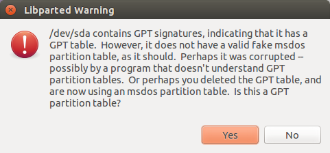

hab hier Win7 (64 Bit OHNE SP1), ein Gigabyte H87-D3H Mainboard (kann UEFI) und eine Samsung SSD 840 EVO. Auch wenn die SDD nur 250 GB hat, möchte ich gern GPT ausprobieren. Beim Booten wird das DVD-Laufwerk mit "UEFI:...." angezeigt. Ich wähle es aus, lösche mit diskpart zunächst die SSD und konvertiere diese in GPT. Die Installation läuft normal durch. Problem: Nach der Installation steht in der Datenträgerverwaltung, dass der Partitionsstil MBR ist.
Was ist hier los? Geht das nur mit SP1? Muss die Festplatte größer als 1TB sein?
Mir ist auch aufgefallen, dass gparted meckert, wenn ich die mit diskpart konvertierte SSD anschauen will. Fehlermeldung anbei.
Es reicht wenn du bei der Festplatte den clean Befehl unter diskpart benutzt.
Dann einfach die Installation normal durchziehen. Wenn die im EFI Modus läuft dann erstellt der Installer automatisch GPT
Nein, das geht auch mit einer SSD und den kleinen Kapazitäten.
Sollte eine HDD vorhanden sein, so solltest du die VOR der Installation deaktivieren (Kabel abziehen) und erst wenn die Installation von Windows erledigt ist auch wieder aktivieren (Kabel anstecken).
Lösche die Partition(en) auf der SSD und lasse sie auch unpartitioniert und unformatiert.
Während des Durchlaufs der diversen Abfragen vor der eigentlichen Installation kommt eine Fenster mit 'Wo möchten Sie Windows installieren' und dort sollte die SSD auch als 'Nicht zugewiesener Speicherplatz auf Datenträger ...' erscheinen. Da auf 'Weiter' und den Rest erledigt Windows.
