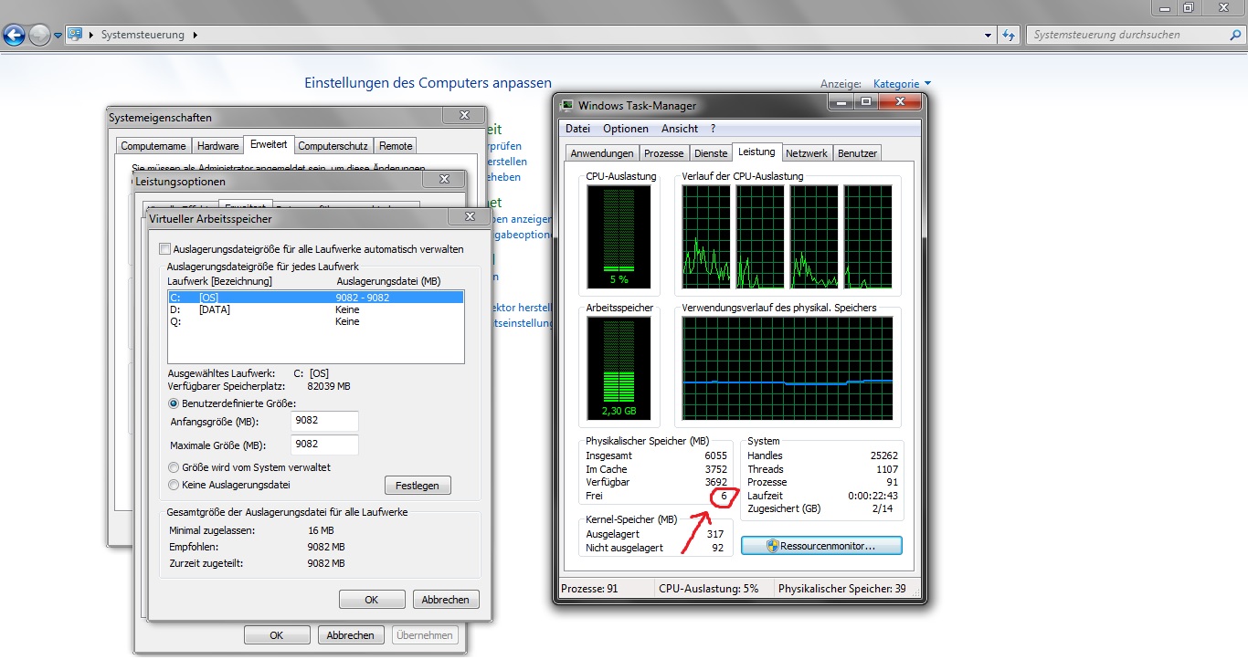

Hi liebe Forumsmitglieder,
seit paar Wochen nun merke ich, dass mein PC merklich langsamer wurde und beim Abspielen von Videos immer stoppte, obwohl ersichtlich war, dass das Video geladen wurde. Im TaskManager sah ich dann, dass bei Phy. Speicher der Wert bei "FREI" auf 0 war. Dies passiert, schon nach kurzer Zeit, wenn ich eine Serie in Firefox anschauen möchte. RAM habe ich 6GB. Phy. Speicher Insgesamt: 6055MB. Windows 7.
Im Internet wurde empfohlen, den Virtuellen Speicher zu erhöhen, den hab ich dann von 6055MB auf ca. 9000MB (fest) erhöht aber im Taskmanager steht immer noch 6055MB und in der Einstellung bei Virtueller Speicher stehen die 9000MB. Verwechsle ich etwas oder liegt da vielleicht ein Problem vor.
Specs:
Asus X53S Notebook
Windows 7 Home Premium 64Bit
Intel i5-2410M
6 GB Ram
Nvidia GT540M
Im Anhang hab ich ein Screenshot, hab da mal paar Seiten in Firefox geöffnet und 2-3 Youtube Videos vorher angeschaut und 1 Video laufen lassen als ich das Bild gemacht habe.
Früher war es kein Problem. Der Phy. Speicher bleibt dann bei FREI, selbst wenn ich alles schließe, auf 400-500mb.
Bin für alle Tipps dankbar.

Alles normal. Wo ist das Problem?
Das wichtige ist das, was bei Verfügbar steht.
2,3GB = ~2300MB (belegt) + 3692MB (verfügbar) + 6 (frei) = 5998MB.
Du hast noch 3692MB an verfügbaren RAM, siehe dein Screenshot. D kannst du also noch so einiges an Programmen/ Anwendungen öffnen/ starten.
Der virtuelle Speicher ist doch schon sehr hoch.
Schaue die Belegung im Ressourcenmonitor an.
Teste einen anderen Browser.
"Frei" = ungenutzter unnötig brachliegender RAM
"Im Cache" = genutzter aber frei verfügbarer RAM
Hatte heute beim Firmenlaptop mit 32GB "0MB frei" und das ist auch gut so, Windows soll schön alles cachen, dafür ist RAM ja da.
Das Problem ist, dass wenn einmal bei Phy. Speicher bei FREI 0 erreicht wurde mein Notebook extrem langsam wird und sehr spät reagiert. Ein Video z.B. bei Youtube oder Dailymotion, welches laut Balken geladen ist, stockt (Sound läuft weiter aber das Bild hält für 2-3 Sekunden an, dann läuft es wieder für 10 Sekunden aber wie in einer Art Zeitlupe bzw. als wäre die Videogeschwindigkeit verringert worden und dann hält das Bild wieder an für 2-3 Sekunden). Das passiert zu Beginn nicht, wenn noch im Taskmanager bei FREI 1000-2000mb sind, erst nach dem 3 bzw. 4 Video wenn FREI=0 wird, dann kommen die beschriebenen Phänomene und bleiben, bis ich ein Neustart mache. Nach 3-4 Videos dann wieder das gleiche, als würde sich der Speicher oder so nicht leeren.

Dann ist bei meinem Notebook etwas verdreht :D. Schon nach kurzer Zeit ist FREI=0, dann kommt es mir so vor als ob erst etwas entfernt werden muss damit FREI größer werden kann und das System/Video flüssiger laufen kann.

Manche Firefox-Erweiterungen schlucken auch sehr viel RAM und geben ihn evtl nicht mehr frei.
AdBlock ist so ein Kandidat.
Ja ich benutze Firefox und Adblock Plus. Ohne Adblocker geht es auch irgendwie nicht, kannst du mir da was empfehlen?? Vielleicht RAM erhöhen??
AdBlock deaktivieren und "uBlock Origin" benutzen. Das blockt nämlich ebenso gut, braucht aber viel weniger RAM.
Welche Erweiterungen benutzt du sonst noch?
Befindet sich evtl. auch noch irgendwelche Bloatware im Autostart?
Das kann man mit AutoRuns aus den Sysinternals abschalten.
Statt Firefox auch mal einen anderen Browser wie Chromium benutzen:

Benutzt du einen Virenscanner?
Die brauchen auch sehr viel RAM, verstecken das aber gechickt, indem sie große Teile der Virendatenbank in der Auslagerungsdatei speichern und dann bei Bedarf nachladen, was wiederum Zeit braucht, besonders wenn man keine SSD benutzt.
Problem ist dass FF sich halt viel RAM krallt wenn man das nicht konfiguriert.
Wenn man das nicht will einfach den FF CACHE deaktivieren oder begrenzen.

Im Taskmanager steht die Ram-Anzeige bei 2-3GB und man sieht, dass da noch genügend frei ist aber aber wenn gleichzeitig bei Phy. Speicher bei "FREI" der Wert auf 0 ist reagiert das System so lahm als wäre der gesamte Ram belegt.
Frei=0 und Ram ca. 2-3GB belegt: hat das System in der Konstellation genügend Ressourcen oder nicht bzw. ist das System überlastet?
Im Taskmanager Ansicht>Spalten auswählen>[X]Arbeitsspeicher-Zugesicherte Größe und [X]-Nicht ausgelagerter Pool
Dann alle Prozesse anzeigen lassen und nach Spalte sortieren.

Hab leider Windows 7, da kann man bei Ansicht keine Spalten auswählen :(....geht das auch anders?
Hab leider auch Windows 7 und da geht das ganz gut.
Geht auch immer: ProcessExplorer
