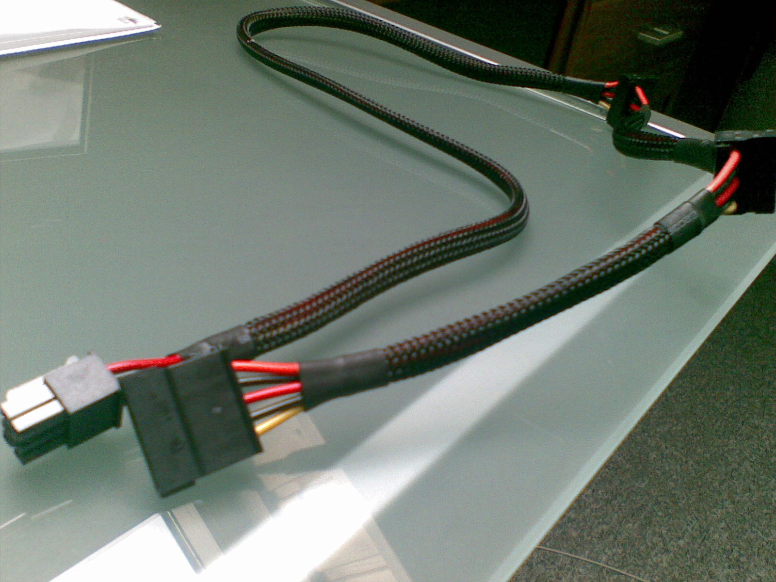

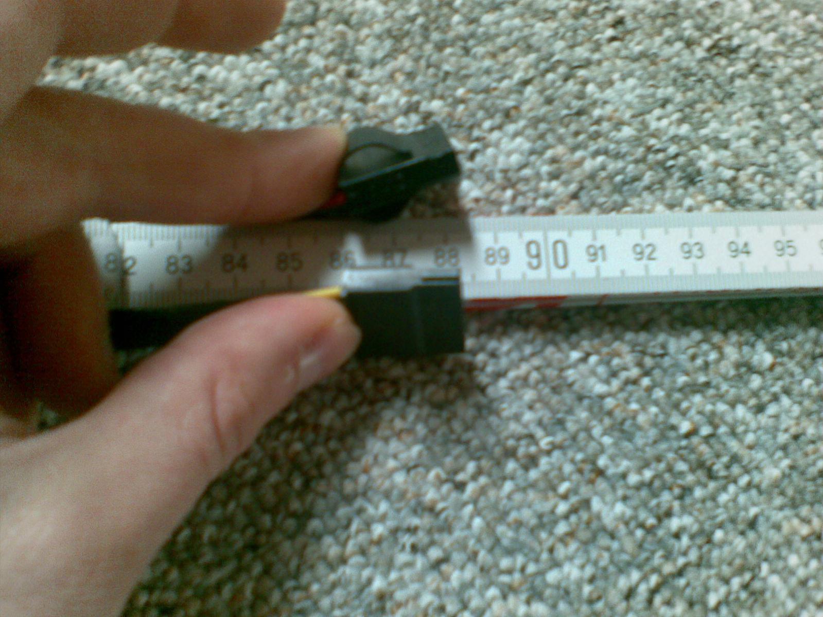

@ prauscht: Wie bist du mit deinem Seasonic X-560 zufrieden? Wie laut? Wie lang/gut sind die Kabel? Habe insgesamt 4 SATA-Festplatten und 2 Laufwerke in einem Big-Tower, Festplatten alle ganz unten, Laufwerke alle ganz oben.
Bin bist jetzt sehr zufrieden...habs erst ne Woche.
Lüfter bleibt unter Windows aus (da unter 20% Last),beim Zocker läuft er an,bleibt aber dabei sehr ruhig.
Die Kabel sind etwas starr, aber lassen sich dennoch ganz gut verlegen,wegen den längen mach ich mal nen Pic von den SATA Kabel. Ich hab auf jedenfall nen Midi-Tower und keine Probleme.
Länge
Sleeve
