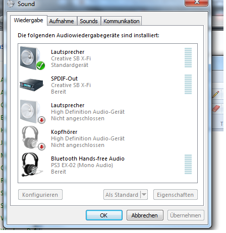

habe meinen pc per toslink an den onkyo gehängt und sons hängt da noch per hdmi meine ps3 drann audio erweiterungen und presets hab ich auch schon alle mal ausgehabt und naja win laustärke nach unten setzetn macht nicht viel sinn da games das einzelt regeln oftmals mich hat es ja schon verwirrt das man den toslink ausgang bei win 7 nicht als standardt verwenden darf sondern weiterhin normalen lautsprecher ausgang benutzen muss sons bekommt man keinen ton

Sofern man das entziffern kann ist das auch nur Unsinn... Der S/P-DIF Ausgang kann unter Win7 selbstverständlich auch als Standard-Ausgang verwendet werden.

sorry ich musste das grad schnell zwischen tür un angel schreiben. Also weiß zwar noch nicht was das bringen soll hab aber en Teufel Concept F drann, und wie gesagt der pc ist per Toslink-kabel angeschlossen also folglich optisch. An dem Reciver angeschlossen die PS3 ist per hdmi an dem Reciver angeschlossen. Naja kann er schon aber dies hat zur folge das man keinen ssound mehr hat. Und ich habe halt erfahren das es vielen so geht unter win 7 und deswegen die konfiguration so aussehn muss
unbenannt-png.214886
und anders bekomme ich nur ein fehlermeldung das das Gerät bereits benutzt wird und Windows stürtzt ab
