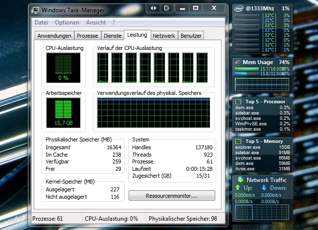

wie oben geschrieben, hab ich das Problem, das mein Speicher zu 100% belegt ist :rolleyes:
Win7 x64 hab ich nun zum 3ten mal neu installiert, immer mit dem selben Fehlerbild = 100% Mem usage :eek: Ich hab keine ahnung woran das liegen könnte, selbst wenn nichts installiert ist zeigt der Taskmanager und auch andere Programme 100% Speicherauslastung an.
Der Übeltäter ist laut Taskmanager der Windows-Explorer, da ich den ja schlecht abschalten kann, weiss ich nicht woran es liegen könnte.
Hatte schonmal jemand ein derartiges Problem, oder hat jemand ne Idee woran es liegen könnte?
Greetz

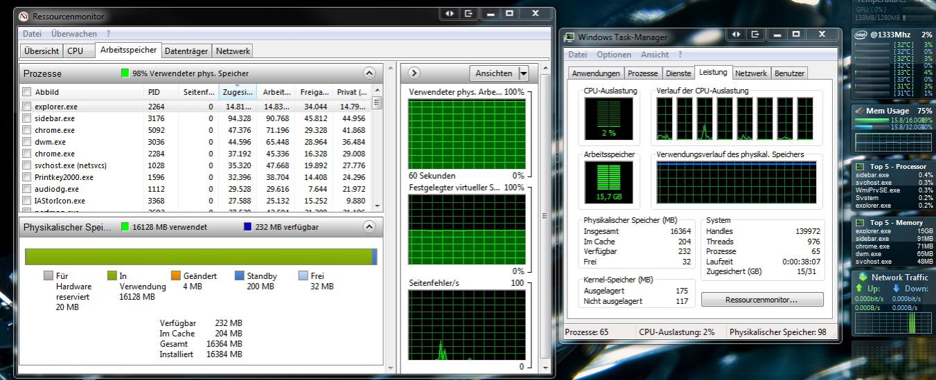

klick mal auf ressourcenmonitor, dann auf Arbeitsspeicher und dann auf zugesichert
mach dann noch ein bild
Sieht nach einem Handle-Leck in einem Programm aus.
Schau mal im Prozesse Register welches Programm so viele Handles offen hat und beende es testweise. Wenn nicht sichtbar, unter "Ansicht" sichtbar machen.
@Apt Pupil
siehe Anhang.
@ Athina
explorer.exe, im Moment 115.608 handles. Nachm beenden is ruhe, allerdings hab ich dann keine Taskleiste etc. mehr.
Blöde Frage, aber wenn Du explorer.exe dann wieder startest, passiert es dann sofort wieder?
ist wirklich die explorer.exe
krass wieviel es sich nimmt
