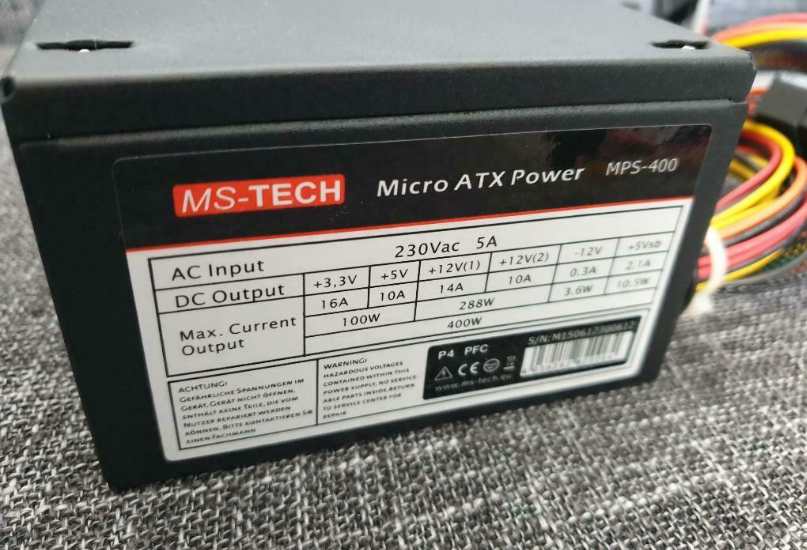

Danke, guter Gedankengang. Verbaut ist das angehängte Netzteil. Furchtbar laut, scheint aber genug Leistung zu haben.

Das Netzteil scheint mir leider nicht gut geeignet zu sein.
Das hat zuwenig Ampere auf der 5 Volt Leitung.
Auch sind die 12 Volt Leitungen getrennt, das ist für diese alten
Mainboards nicht gut, da dort die Spannungen anders erzeugt werdem.
Ein typisches Beispiel aus der 2004er Ära ist bei einem 300 Watt Netzteil
mit +3.3V max 27A, +5V max 26A, +12V max 18A, +5Vsb max 2A, -12V max 0.8A.
Das sind so die wichtigsten Grundwerte in etwa, und je nach verbauter Grafikkarte
enstprechend Netzteil mit höher Watt und diesen minimum Werten.
Dieses jetzt verbaute MS-Tech tut vielleicht jetzt so seinen Dienst,
aber sollte meiner Meinung nach getauscht werden.
Da steht zwar 400 Watt drauf, aber durch die geteilte 12 Volt Schienen
geht da nur etwa 200 Watt weil eine Schiene brach liegt.
Daher läuft es bereits so am Limit fast und wenn man jetzt noch mehr Laufwerke/Platten
einbaut und Usb Geräte einsteckt, dann kann geschilderte Boot Probleme,
spontane Reboots, Freezes auftreten. Es ist nicht sicher..
mfg

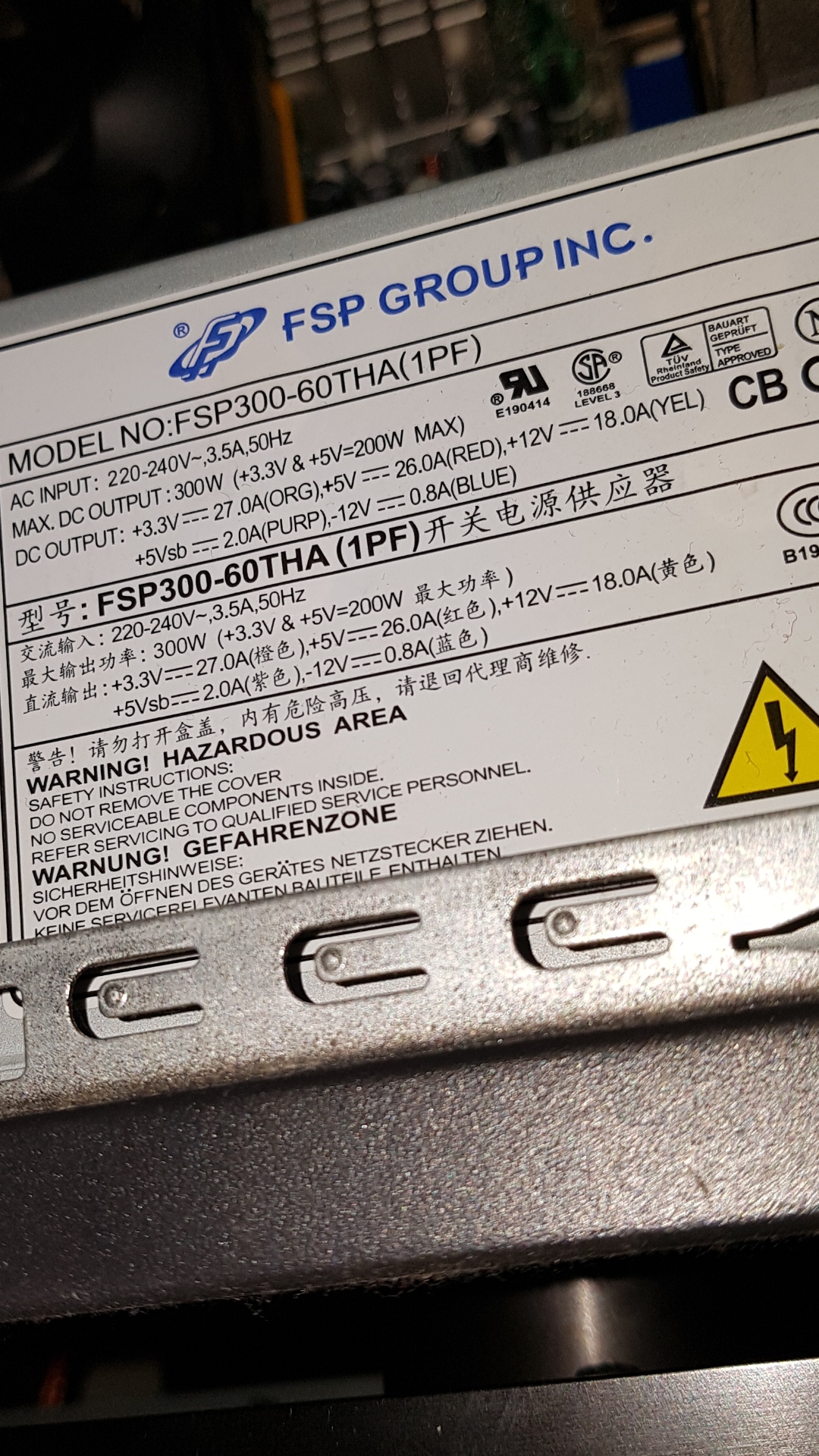

Ps. : Hier ist mein Retro 300 Watt Netzteil.
Bitte beachte auf meinem Bild die max Werte für 3.3V + 5.5V.
Bei mir sind max. 200 Watt vorgesehen.
Deines kann nur max. 100 Watt(!). Obwohl du ein 400 Watt Netzteil hast und meins nur 300W ist.
Bei mir bietet eine 12 Volt Leitung 18A.
Deines auf 12 Volt einmal nur 14A und einmal nur 10A. Leider getrennte Schienen.
Daher würde ich das austauschen.
