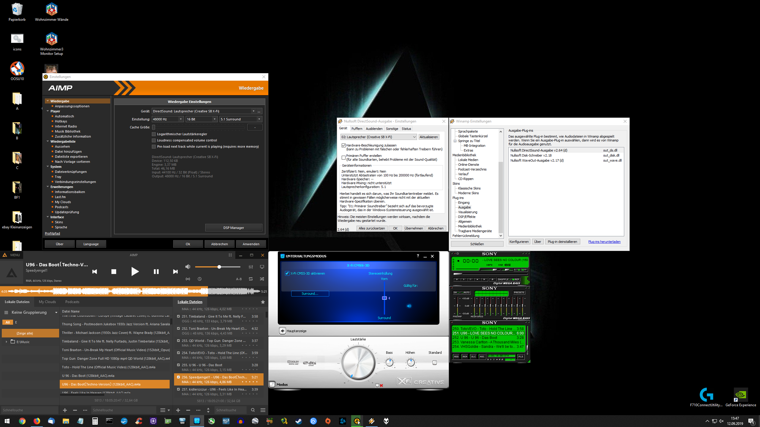

Hi,
habe dank des Fixes von Creative die X-Fi unter 1903 wieder zum Laufen gebraucht. Mit diesem Treiber kann man dann auch wieder das PAX Paket nutzen, was ich seit Jahren gewohnt bin. Angeschlossen per optischen Kabel also Toslink.
Wenn ich mit Winamp Musik höre, ist alles wie früher, bei AIMP geht CMSS-3D nicht, und der Sound klingt flacher und mit wenig Bass.
CMSS-3D mag ich sehr denn damit kommt aus den hinteren Boxen das Gleiche wie aus den Vorderen. Manche mögen es nicht aber mir ist es wichtig.
Gestern habe ich dann das K-Lite Codec Pack installiert, was in AIMP aber nichts gebracht hat. Equalizer geht, Crystallizer geht, aber der Sound klingt schwach und CMSS-3D geht gar nicht. Es scheint so, als ob der LFE Kanal nicht komplett versorgt wird.
Das ist auch bei Spielen so, die haben den gleichen schwachen Klang wie AIMP.
Was kann man machen?

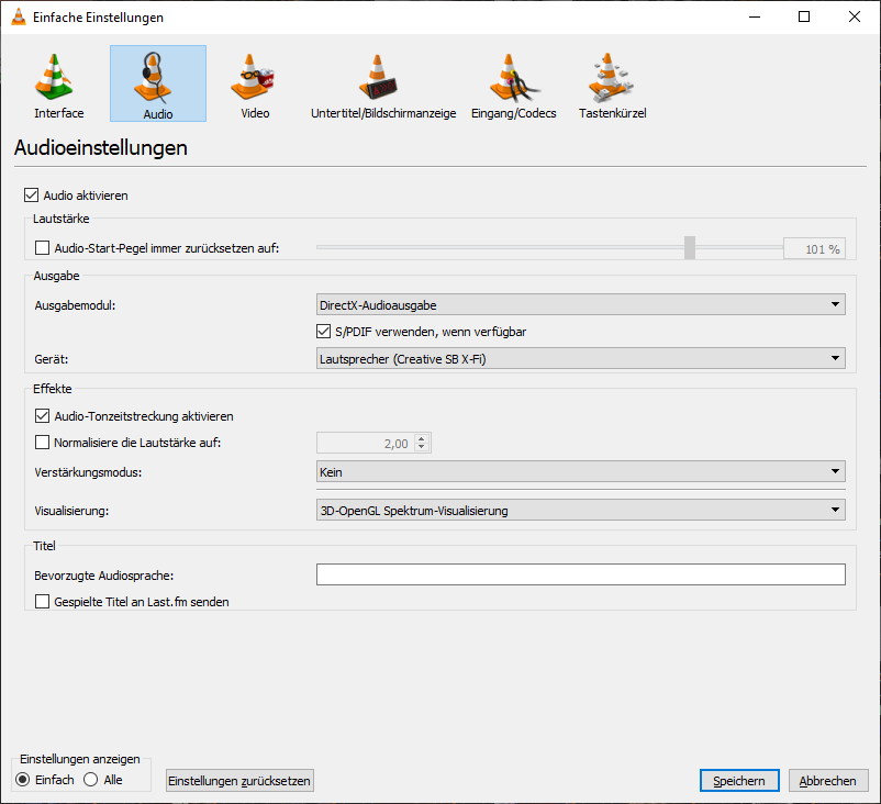

Das gleiche Problem zeigt auch VLC, da kommt es drauf an welche Musik-Videos ich abspiele. Nur diejenigen mit AC3 Spur werden korrekt wiedergegeben. Alle anderen klingen wie AIMP. Merwürdig ist halt, dass Winamp dieses Verhalten nicht zeigt, und die Einstellung auf den ersten Blick die Gleichen sind wie in AIMP.
Kenwood 6400D / Teufel Komakt 30 / X-Fi Titanium.

Ich weiß wie Toslink und DDL funktionieren. Das macht mir nichts. Die Upmix Sachen vom Reviever wie z.B. DTS NEO: PC und Cinema klingen "bescheiden", und daher wollte alles vom Rechner aus steuern.
Ich hatte bis zum Wochenende alles vernünftig am laufen (9 Jahre habe ich die X-Fi), und habe auf Win10 pro 1903 geupgraded weil der Fix da war. Die Frage ist wieso es jetzt nicht mehr so läuft, vor allem warum Winamp "immun" ist.
Wenn ich in AIMP WASAPI auswähl ändert sich nichts, aber wenn ich auf Direct Sound: Windows Default gehe, funktioniert CMSS-3D und der Klang ist gleich zu Winamp, welcher weiterhin auf Direct Sound: Lautsprecher (Creativce X-Fi) steht.
Das ist eigentlich auch richtig so. CMSS-3D funktioniert über den DirectSound-Treiber von Windows. WASAPI- oder ASIO-Betrieb schließt dies gerade aus, um eine möglichst unverfälschte Übertragung zu gewährleisten.
Wenn ich "ASIO: Creative ASIO" in AIMP wähle, geht auch CMSS-3D, aber es klingt wie 5% Reverb drauf.
Jetzt hab ich wieder Direct Sound: Lautsprecher ausgewählt, und es geht wie es soll, aber nur wenn AIMP auf Stereo steht. Wenn AIMP auf 5.1 steht ist es doof.
In VLC geht es jetzt auch wieder so wie es soll, ich musste auf DirectX umstellen.
Gut soweit, nun die Frage wieso die Games so schwach klingen bzw. weshalb der Bass bei 5.1 fast fehlt.
