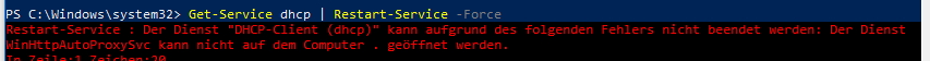

seitdem ich auf 1803 aktualisiert habe, kann ich den DHCP Dienst nicht mehr neu starten bzw. manuell beenden und dann manuell starten. Ich erhalte jeweils die Meldung "Zugriff verweigert". Habe dies durch Zufall festgestellt. Bin mit Admin Konto angemeldet.
Muss dazu anmerken, dass es auf allen PCs, auf denen jetzt 1803 installiert ist, dies auftaucht.
Können diejenigen von Euch, die ebenfalls 1803 installiert haben, mir sagen, ob Ihr den Dienst neu starten könnt?

Liegt daran das MS den abhängigen Dienst "WinHTTP Web Proxy Auto Discovery" abgeschossen hat.
Dadurch lässt sich auch der DHCP Client nicht neustarten.
https://social.technet.microsoft.co...to-discovery-greyed-out?forum=win10itprosetup
