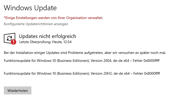

Ich habe das gleiche Problem. Alle Updates usw. funktionieren tadellos. Lediglich Upgrades schlagen mit dem Fehler 00x8000ffff auf. Reparaturmaßnahmen an den Clients (dism, sfc, ...) brachten keine Fehler und auch keinen Erfolg. WSUS (2012R2) wurde bereits auf https umgestellt, auch keine Auswirkung. Mime-Type esd wurde im IIS angelegt. Händische Updates funktionieren.
