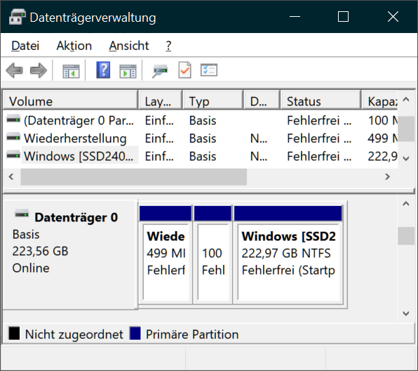

@RECHENKNECHT2.0 : Könnte es sein, das deine Systemplatte (Platte mit der EFI Systempartition) unter Windows 10 nicht Datenträger 0 ist ? Als Datenträger 0 wird nur die Platte gelistet, welche sich am ersten oder bevorrechtigten SATA PORT angeklemmt befindet ... oder es ein M2 NVME Datenträger (bevorrechtigt gegenüber SATA) ist. (siehe Datenträgerverwaltung).

Hallo, hier passt alles. Habe das Upgrade heute erneut gestartet, selbe fehlermeldung mit Zwangs zurücksetzen. Es ist eine SATA SSD am SATA PORT "0" laut Mainboard Aufschrift und uefi.
