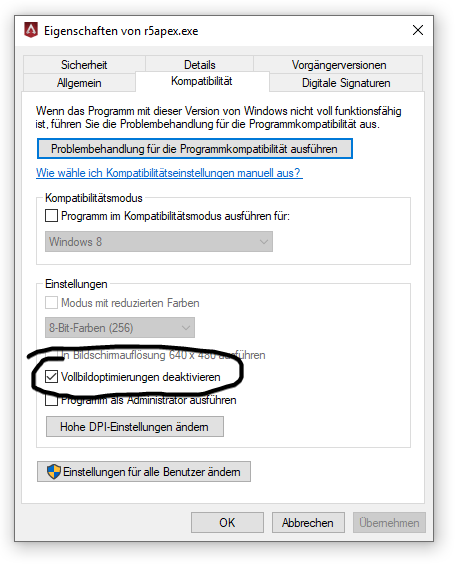

HisN schrieb:
Um welche Anwendungen geht es Dir da im speziellen?
Games können ja nicht gemeint sein. Oder doch?
Doch, jede Vollbildanwendung, wenn dieser Haken (siehe Bild) nicht gesetzt war. Erkennbar ist es daran, dass das Spiel sofort minimiert, statt dass das Bild kurz schwarz wird. Das ist völlig normal und schon länger so, findet man mit google unzählige Threads zu. Lösung war bis jetzt eben dieser Haken, um den echten Vollbildmodus zu bekommen.
Nur bringt das bei mir jetzt nichts mehr, und Spiele werden trotzdem "optimiert". Borderless windowed geht ganz normal, nur halt mit mehr Inputlag ggü. echtem Vollbild.
Edit: Vielleicht bist du ja noch auf <1803, denn davor hatte ich diese Probleme nicht. Mit 1803 ging es noch mit dem Haken der Erlösung, mit 1809 geht es jetzt nicht mal mehr so. Ich schätze mal ich werde einfach auf 1709 zurück und updates abschalten. Da konnte man den Käse noch global deaktivieren.
