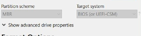

Erstelle den Stick mit Rufus Neu und wähle oben bei Rufus aus:
Ich habe das mal testweise so eingestellt.
Jedoch wird der Stick dann wieder nicht im Boot Manager angezeigt.
Eine weitere Partition hat Rufus hier übrigens nicht erstellt.
