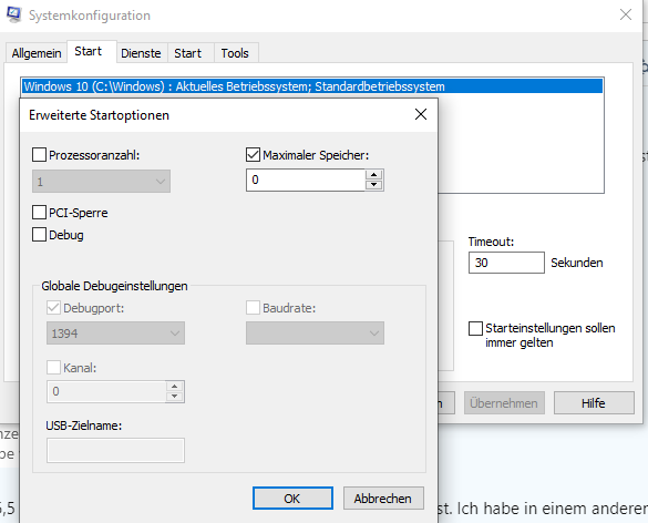

Dort wo installierter RAM (16.0 GB (15,5 GB Verwendbar)) steht, stand zuvor dass nur 8GB verwendbar ist. Ich habe mittels einer Anleitung in der MSConfig den maximalen Speicher "konfiguriert", indem ich auf das Häkchen "Maximaler Speicher" geklickt habe.
Dort wurde vor dem Neustart die 16GB in Megabyte angegeben. Nachdem ich den Rechner neu gestartet und die Computer Eigenschaften erneut geprüft haben, steht dort jetzt dass 16GB bzw 15,5GB verwendbar sind. In der MSConfig steht jedoch mit häkchen nun eine 0 da.

MS-Config ist ein Debug-Tool und nicht für Systemeinstellungen gedacht, auch wenn das immer noch anders dargestellt wird.
Mach die Änderungen rückgängig sofern noch nicht gemacht und denk nicht mehr dran. Das da 0 steht liegt daran das jetzt der maximale verfügbare Speicher verwendet wird. Wenn Du den Haken rausnimmst und in dem Feld entsprechend was einträgst würde nur diese Menge Speicher verwendet werden. Und das Windows nicht immer direkt die korrekte Speichergröße anzeigt ist nichts neues, nutz mal die Suchfunktion ;)

sikarr schrieb:
Den Hacken machst du da bitte wieder raus, der ist für Fehlerbehebung gedacht um u.a. den verfügbaren Ram einzuschränken.
Windows nimmt den maximal verfügbaren Speicher selber, falls du bei 16Gb dann nur 8Gb hast gibts an anderer Stelle ein Problem.
Danke für die Info, habe es rausgenommen.

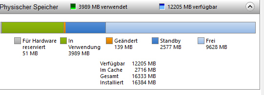

Nachdem ich das Häkchen rausgenommen und den Rechner neu gestartet habe, wird dort jetzt "installierter Ram 16GB" angezeigt, jedoch der Zusatz wie viel davon verwendbar ist nicht mehr... Ist das ein Problem?
Weedlord schrieb:
Wieviel hast den im Taskmanager?
Dort hab ich meine verfügbaren 16GB :)
Scheint alles sauber zu sein. Habe im BIOS auch nochmal den Speicher gegengeprüft - alles okay!
Funktioniert denn alles, ja? dann Nein.
Die Reservierung von Ram kann viele Ursachen haben, die häufigste ist aber das Hardware z.B. GPU sich Arbeitsspeicher reserviert hat, das ist normal und sollte auch nicht ausufern, meistens reden wir hier von 0.25 - 1.0 Gb.
