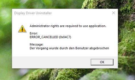

zu DDU:
Smartcom5 schrieb:
Schnell erledigt dank pnputil.exe
Bitte nicht immer dieses Totschlagwerkzeug empfehlen!
Aufgrund Unachtsamkeit bis Ahnungslosigkeit zerschießen Zehntausende sich mit dieser in Programm-Code gestaltgewordenen Kettensäge ihre Systeme. DDU ist mittlerweile mehr Fluch als Segen! Anhang anzeigen 710983
In diesem Sinne
Smartcom
