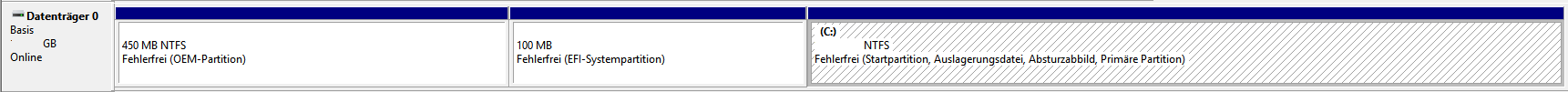

Partitionslayout von Windows 10
In der Datenträgerverwaltung
In DISKPART
DISKPART> list partition schrieb:
Partition ### Typ Größe Offset
Partition 1 Wiederherstellung 450 MB 1024 KB
Partition 2 System 100 MB 451 MB
Partition 3 Reserviert 16 MB 551 MB
Partition 4 Primär xxxx GB 567 MB
Hier werden auch die Informationen zur MSR(Microsoft Reserved)-Partition angezeigt.
