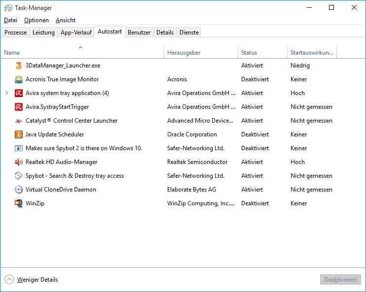

Beim Autostart hab ich schon einiges deaktiviert - hier ist der Screenshot von meinem Task-Manager - Bereich Autostart:
Ja macht er. Intressant ist, bei mir steht im dem Reiter den du gepostet hast die Boottime. Bei dir nicht, also kein UEFI aktiv.
Ich seh gerade du hast ein altes System und demnach kein UEFI BIOS, zumindest laut Gigabyte Seite.
Ohne UEFI kannst du das nicht erreichen, egal was du machst.

@anywish:
spybot, vcdd (gibt's alternativen für..),
winzip (kein 7zip? das setzt sich da gar nicht rein..), 3d data manager ist bei mir nicht im autostart, nutze ich aber auch nicht, avira ebenso wenig.
