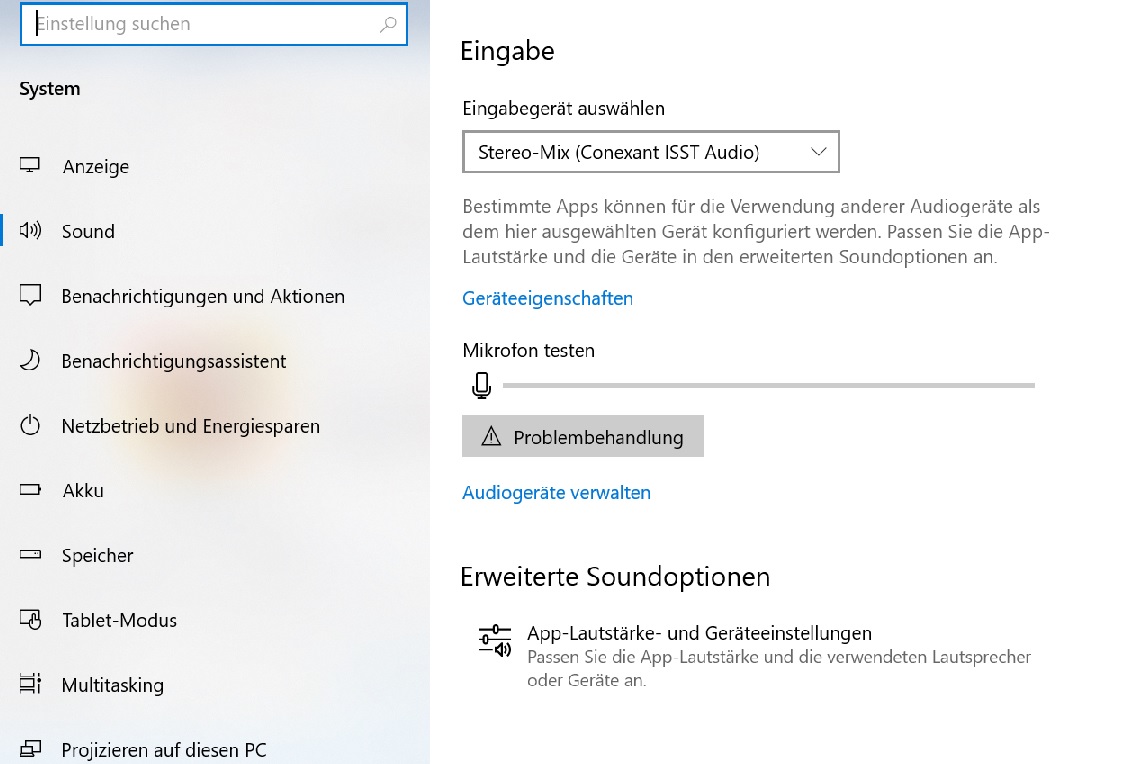

Zuletzt habe ich den screengrabber benutzt, und deswegen wohl ist jetzt stereomix als eingabegerät aktiv, siehe anlage. Dh Skype würde so wohl nicht gehen?
Wie auch immer, ich sehe da nicht wo man die von dir genannte auswahl 'standardkommunikationsgerät (aufnahme)' und 'standardgerät' treffen könnte? WICHTIGE FRAGE:

ich bin davon ausgegangen, dass du in der Info-Bar unten rechts bei der Uhr in der Taskleiste, per Rechtsklick auf das Lautsprechersymbol und dann "Sounds" maneuvriert bist.
Dort kann mann z.B. im Reiter Aufnahme, darin abermals mit Rechtsklick auf das betreffende Gerät:
  • dein Mikro als Standard-Kommunikationsgerät
  • Stereomix als Standardgerät einstellen
Skype sollte immer nur automatisch von sich aus das Standard-Kommunikationsgerät benutzen
Allgemeinere Programme wie dein Grabber werden eher von sich aus das Standardgerät wählen

Ja Flare, das war es offenbar. Wenn auch es nicht so leicht war, vom lautsprecher-symbol zur effektiven einstell-möglichkeit zu kommen: Bei mir geht die sound-seite auf, und dann muss man suchen - rechts oben auf mikro-einstellungen drücken, dann 'weitere sound-einstellungen ändern', und dann noch in dem dann aufgehenden fenster alter machart herumsuchen. Früher war es wohl einfacher. Aber nun scheint es zu gehen - DANKE!
