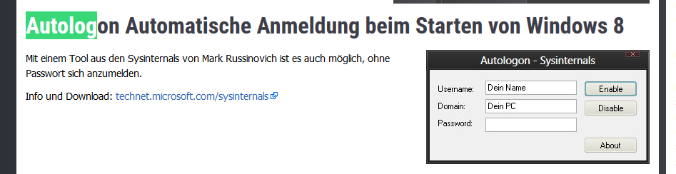

Ich habe soeben meine Anmeldung automatisiert. Es funktioniert ohne Probleme. Ich vermute, Du hast beim Namen deinen Eingetragen.
Dort habe ich meine E-Mail Adresse eingetragen.
Danke ja, das mit dem Button unten rechts beim Anmeldebildschirm in Verbindung mit der Shift. Plötzlich stand unten links meine korrekte E-Mail Adresse und login klappte wieder. Nur beim nächsten Neustart war wieder das Problem da.
